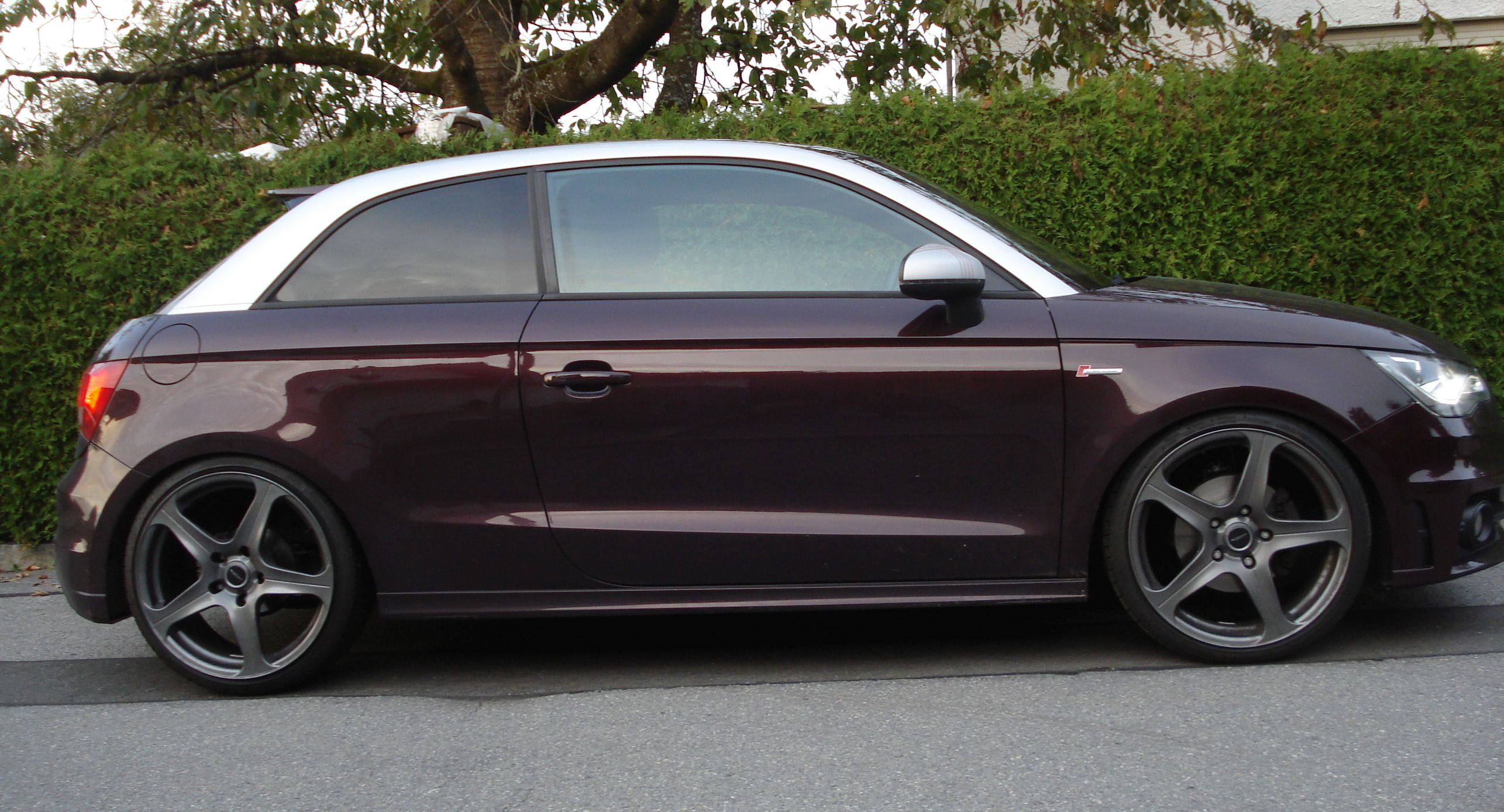

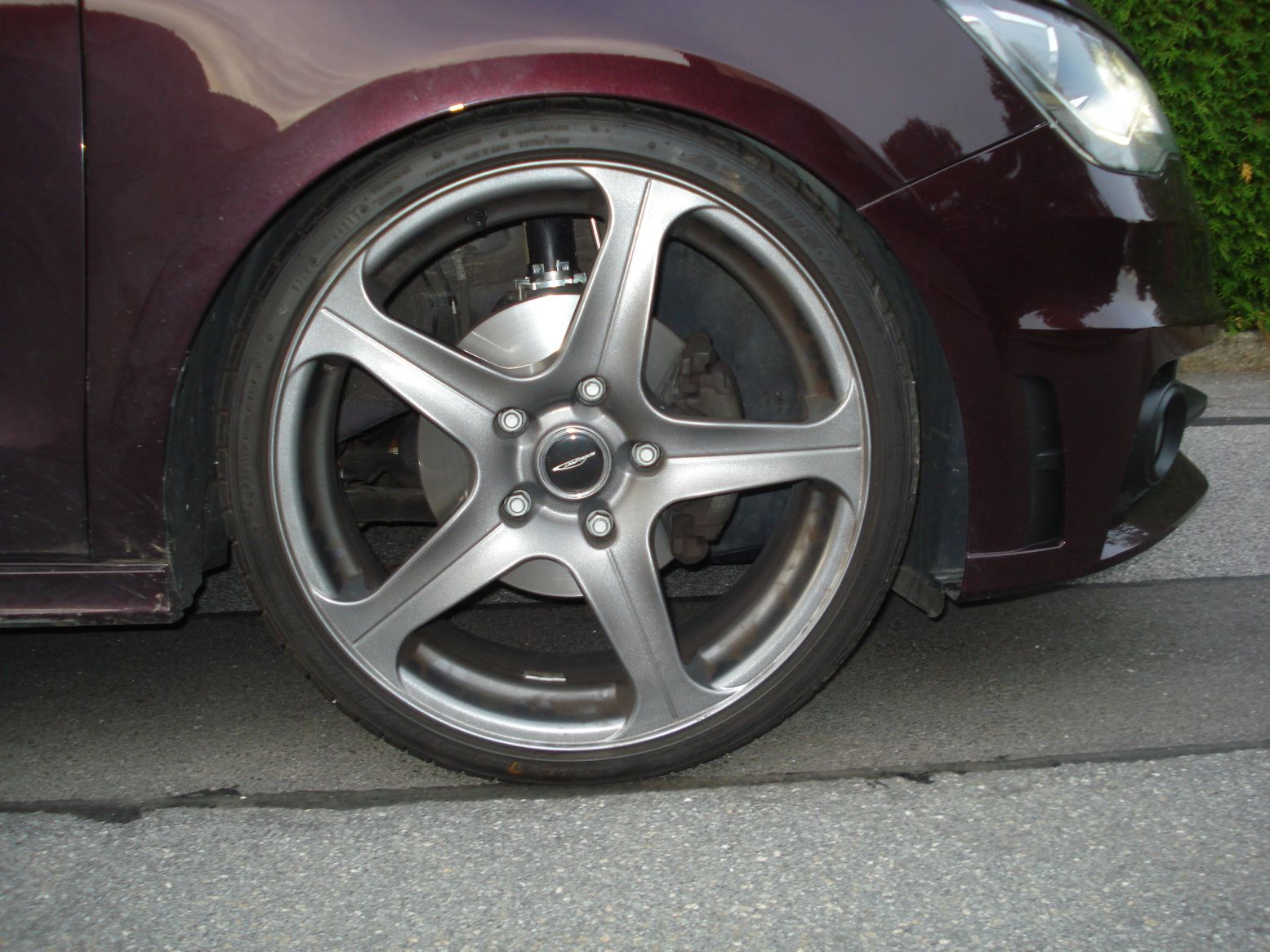

    Neues Bild : A1 mit Lowtec 45,35 Federn und 215/35-19, oder eher 55,55 !! DSC04922.JPG DSC04923.JPG DSC04924.JPG

    Nicht schlecht. Wie fährt sich das, so fast ohne Einfederweg?
