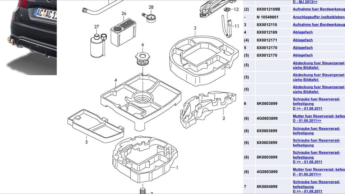

    Von den großen Einlagen gibt es zwei verschiedene Ausführungen.
    Die ... 169 für Notrad
    und ... 171 für Pannenset

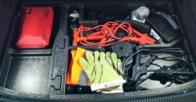

    Ich behaupte mal, auf dem Foto von Micha ist die 169 zu sehen, wogegen ich (ohne Notrad, ohne Bose, mit ASS) die 171 habe. Da gibt es durchaus Unterschiede zu erkennen (siehe mein Foto)
    Das linke Teil bei mir ist die ... 170 wenn man kein Bose hat.

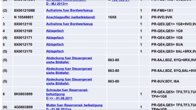

    Ist nicht ganz richtig...ich hab die untere die gesucht wird ab Werk und die 169 darüber verbaut.
    Es kommt ausstattungsmäßig nämlich daraum an ob man die 169 oder 171 benötigt (siehe PR Nrn...Pannenset/Reserverad).
    Und wenn man die 171 benötigt, dann kann man die 170 dazu kombinieren (wie in deinem Ebay Link).
    Ich hab die 169 verbaut und hab aufgrund des Bosesystems keine Anklemmmöglichkeit wie bei deinem Ebaylink...siehe meinem Bild auf Seite 1.
    Thats all...

    Und hier die Nrn Übersicht...
