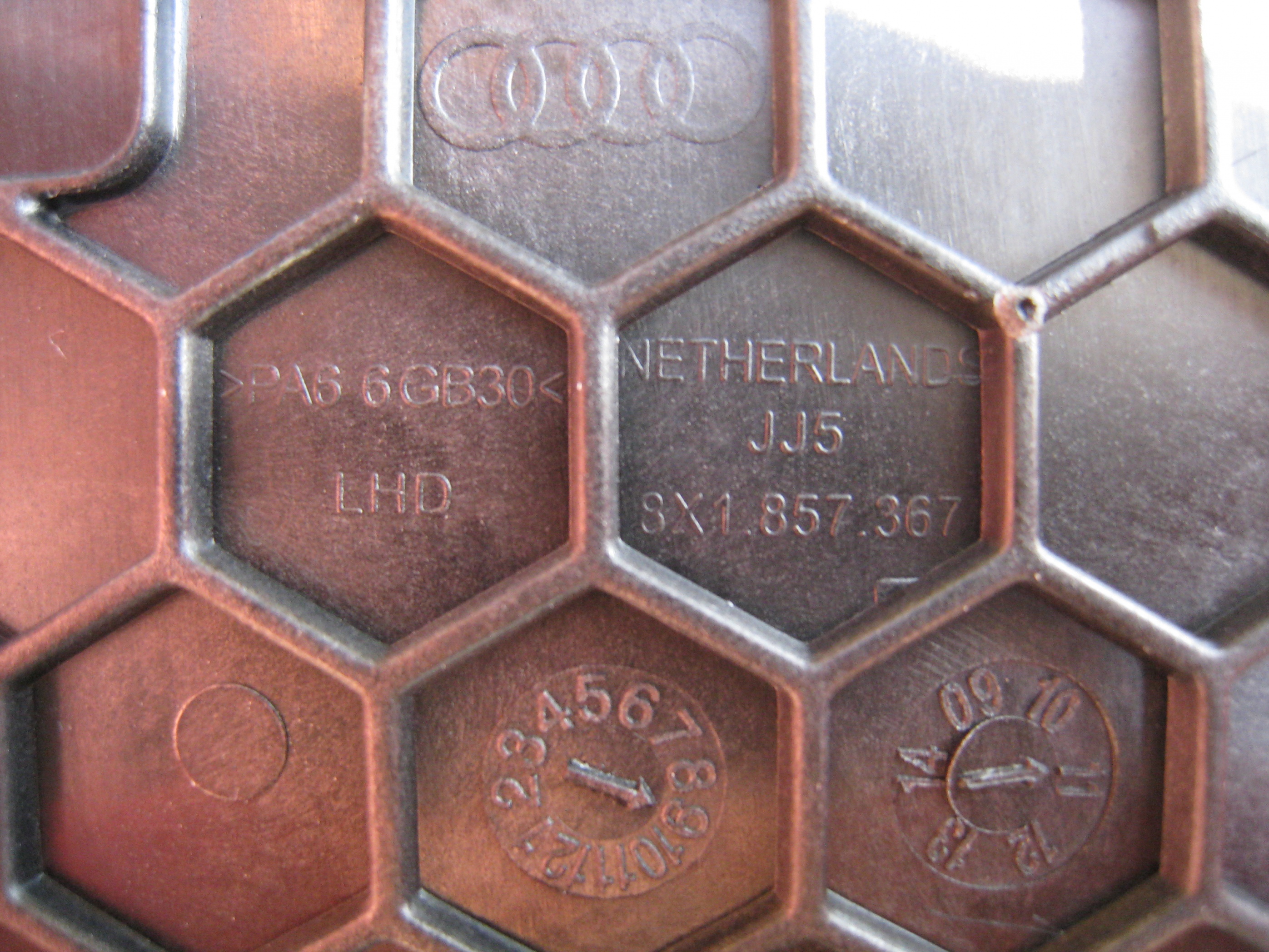

    Centerlautsprecherabdeckung Teilenummer
    Hallo :D!
    Vielleicht kann mir ein schlauer Kopf hier aus dem Forum sagen, was mich eine Abdeckung für den Centerlautsprecher kostet.
    Teilenummer ist:
    8X1.857.367
    und nein die Abdeckung ist nicht kaputt, will nur ein wenig basteln :D.
    Vielen Dank im Vorraus
    Schöne Grüße aus dem Norden
  10. DerAudiSuperFan
    Teilenummer :
    8X1 857 367 6PS
    soul schwarz
    Kosten ... : 17,32 €
