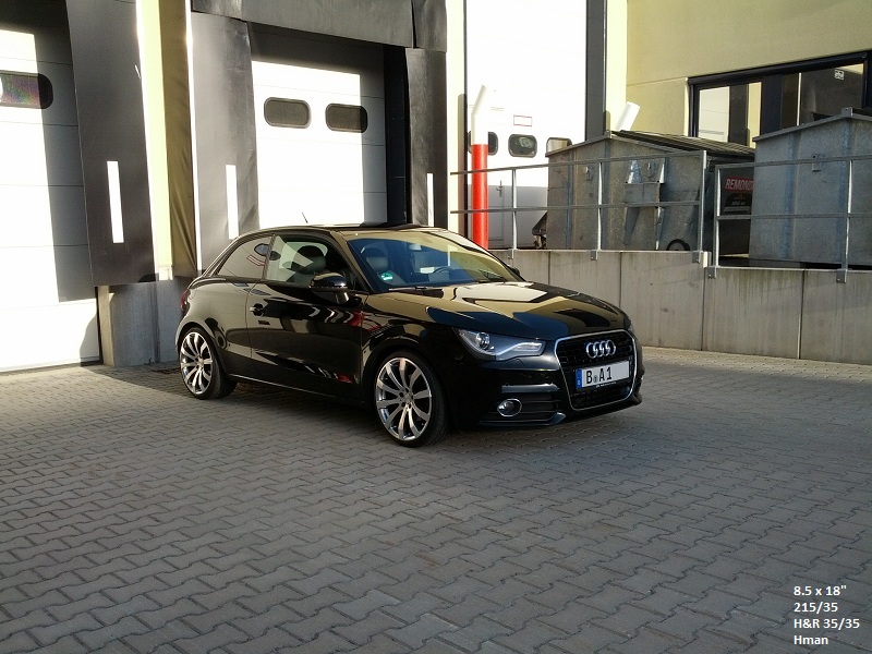

    Passt alles unters Auto! :)
    Der Thread könnte somit geschlossen / zu Reifen/Felgen verschoben werden oder sonstiges.
    Wenn ihr Fragen zu den Dimensionen und zu Machbarem habt, dann fragt!

    wie beschrieben, passt alles ohne Umbauten.
    Die TN4 sind 8,5 x 18 ET 30! Reifen 215/35 18. 225/35 18 könnte auch noch gehen, dafür aber kein Gewähr meinerseits!

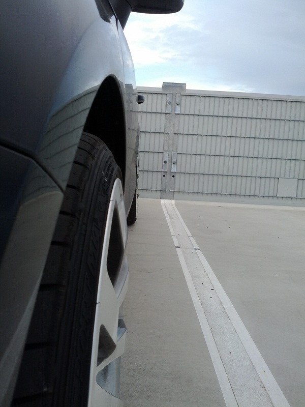

    Aus inzwischen eigener Erfahrung kann ich auch sagen, dass es mit 225ern echt eng werden könnte.
    Im Normalmodus nicht - aber beim Einfedern. Die Lauffläche muss von der Kotflügelkante abgedeckt sein!

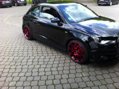

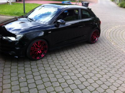

    Hab die Felgen drauf und muss sagen sieht richtig gut aus. Fotos folgen nachher.
    TüV gab kein Problem, hab grad meine OZ Winterfelgen und meine H&R Federn noch eintragen lassen. Leider nur per Einzelabnahme möglich. Gab aber viele Komplimente :)
