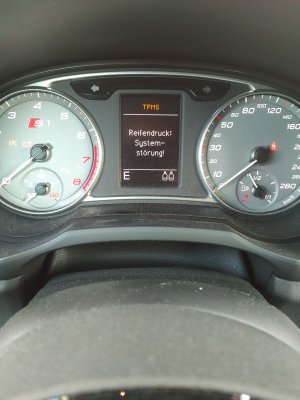

    Nach Monaten ohne Probleme mit den WR. So seit Samstag die 18er Sommerreifen drauf. In paar hundert Meter Entfernung die Reifendrücke auf die von Audi vorge schriebenen Werte für die 225/35 R18 Bereifung gesetzt. Der S1 kam dann erstmal in die Garage und wurde heute wiedergeholt.
    Die Fahrt ging dann von der Garage quer durch Berlin wurde dort 15 Minuten geparkt. Danach wieder gestartet... Meldung siehe im Anhang. Mal Zündung ausgemacht und wieder an, Meldung kam wieder. Aktuellen Reifendrücke gespeichert und die Meldung verschwand wieder. Nach Hause gefahren, Arbeitszeug geholt und 5 Minuten später wieder losgefahren Richtung Arbeit. Auto stand ca. 5 Stunden auf dem Parkplatz.
    Auto gestartet, wieder die Meldung aus dem Anhang. Also wieder aktuellen Reifendrücke gespeichert und Ruhe. Das gucke ich mir nun ein paar Tage an, da der Daily Micra wohl scheinbar nen Problem mit der Benzinpumpe hat. Danach spiele ich wieder mit +/- 0,2 Bar Reifendruck unterschiede an der selben elektronischen Reifendruckanlage.

    Cooles Kombiinstrument.
    Weniger cool ist aber mit 228km/h ein verdammtes Foto zu machen.....
