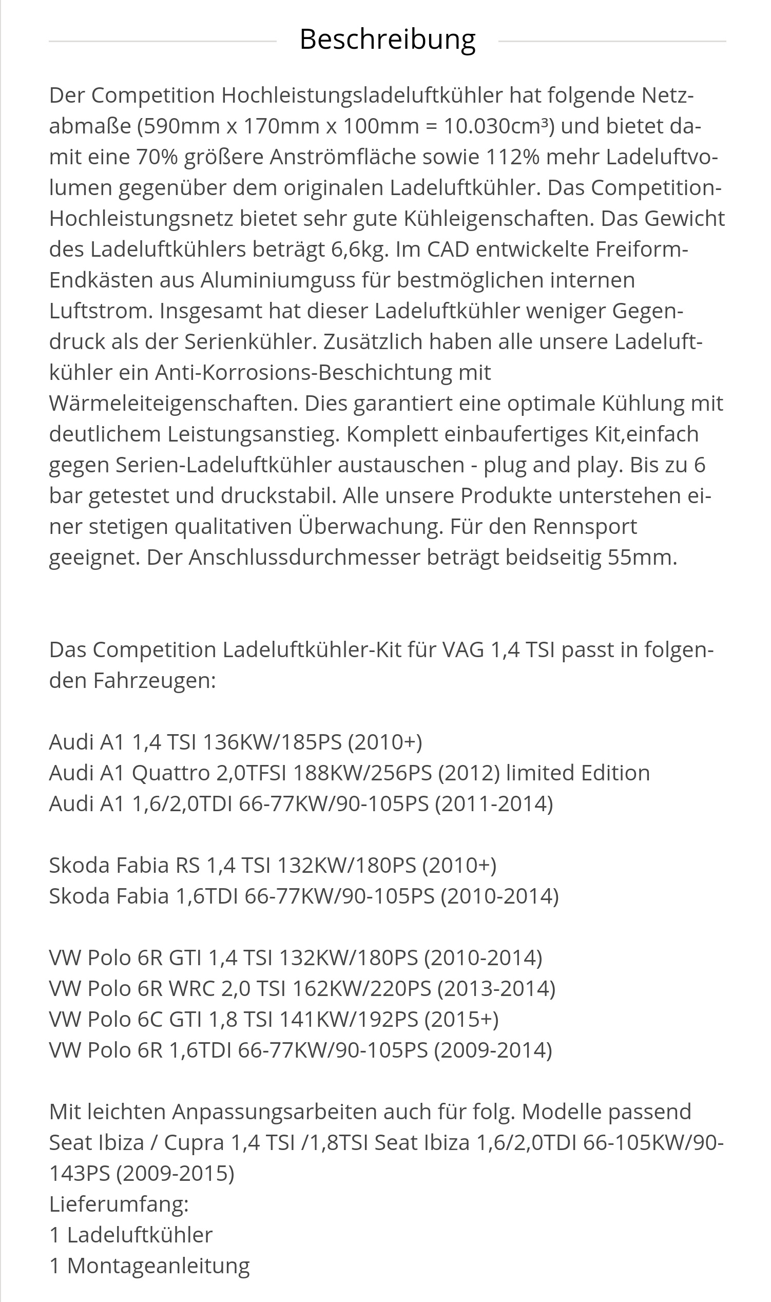

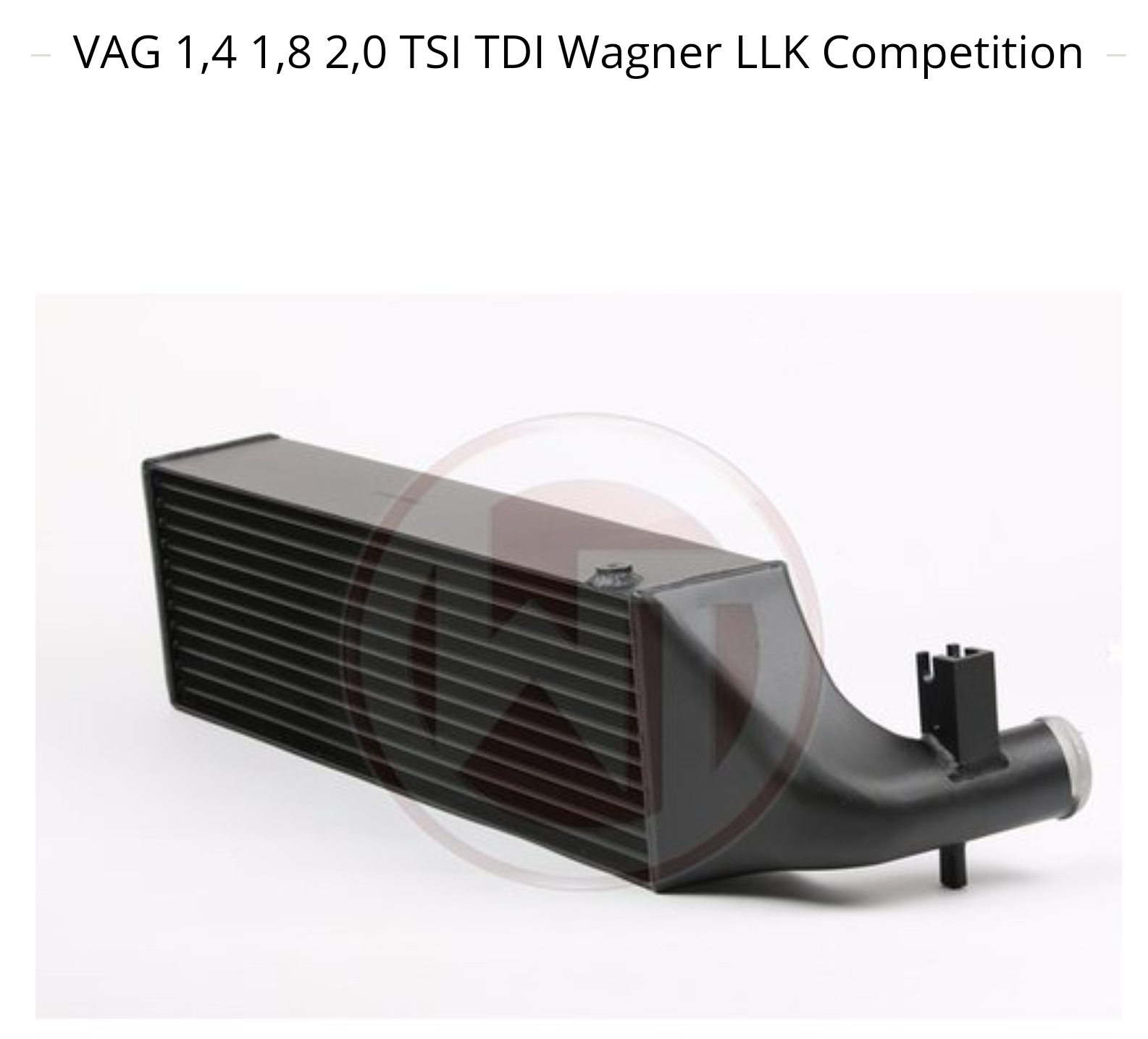

    Ich wollte mir einen Ladeluftkühler von Wagner einbauen.
    Leider ist er nicht in der Verwenderliste aufgeführt (siehe Anlage).
    Kann mir einer sagen ob er trotzdem passt?
    Bitte nur Antworten wenn er in dem A1 1.8 tfsi 192 PS passt.

    ... so die Antwort von Wagner:
    Für den A1 1.8 TFSI hatten sie bisher noch keine Anfrage, aber da ihr LLK im VW Polo 6C GTI und im Ibiza Cupra mit 1.8er TSI passen, sollte der LLK auch in meinem Fahrzeug verbaut werden können.
    Denn der Motor hat auch den gleichen Motorcode und die gleiche Leistung wie im Polo GTI.
    Ich soll ihnen eine kurze Rückmeldung geben, ob alles Problemlos gepasst hat.
    Ich habe es gewagt und mir den LLK bestellt.
    Wenn er da und verbaut ist, gebe ich hier im Forum und Wagner eine Rückmeldung ☺️
    Gruß Frank

    ... Das ist ja lustig, genau bei BBM habe ich den LLK bestellt
    und eine Downpipe von HG.
    Wenn die Teile bei denen eingetroffen sind, werde ich die da einbauen lassen.
    Die Videos von BBM finde ich gut.
    Da gibt es auch Videos von einigen Polo GTIs mit gleichem Motor. Da wurde der LLK, eine Downpipe, eine Ansaugung etc. verbaut. Das Tolle daran sind die Prüfstandsmessungen vor und nach dem Umbau. Beim LLK gab es nach dem Umbau 25 bis 30°C Temperaturunterschiede. Dort sieht man auch den optischen Unterschied.

    Bei meinem Fabia RS, welcher OEM nahezu den gleichen LLK hat und für den es von Wagner ebenfalls einen LLK gibt, der dem vom 1.8 zum verwechseln ähnlich ist, hatte der LLK von Wagner eine reale Reduzierung der Ansauglufttemp. von 5-8 Grad. Allerdings hatte der RS auch mit dem OEM LLK nie eine Ansaugluft von 60 Grad. Wo die beim 1.8 herkommen soll? Evtl. schlechte Anströmung in dem Bereich auf dem Prüfstand.
    Was hast Du da sonst noch vor, oder schon gemacht?
  9. dünnbrettbohrer
    dünnbrettbohrer Audi A1 Süchtling
    08.01.2019
    92
    22
    Hab grad ein Log vom Frühjahr 2019 angesehen. Aussentemp. 20 Grad. Da lag die Ansaugtemp. beim S1 auf der Bahn immer so zw. 25 und 30 Grad. Einmal kam er nach 7 Sek. über 200 Km/h auf 36 Grad, die dann aber nicht weiter anstieg, obwohl die Geschwindigkeit weitere 10 Sekunden in dem Bereich lag. Und der S1 hat grad den gleichen kleinen LLK.
    Log Deinen mal auf der Straße, würde mich wundern, wenn Du da auf 60 Grad kommst. LLK schadet nicht, aber so ein Murks ist der OEM LLK auch nicht.
