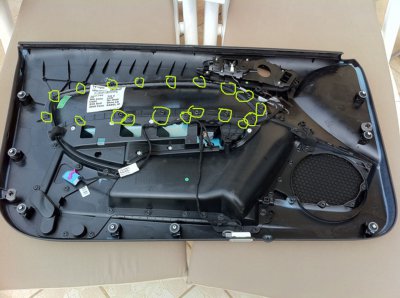

    Die peinlichsten ist es, die Türverkleidung der Tür aushängen. Die Halteklammern sind sehr hart
    Catch the Rand der Türverkleidung mit den Fingern, und ziehen Sie ein kleines Stück oberhalb der Regel von wenigen Millimetern, und alles tun, um das Panel:
    Sobald entfernt, müssen Sie dann fest ziehen auf dem Panel, dass Clips (ich schlage vor, Sie Handschuhe zur Vermeidung von Schäden an Ihrem Finger, weil der Druck hat sich als ziemlich konsistent) entsteht:
    Spread dann das Panel der Tür und aus der Nut am Fenster:
    Sobald die Platte von der Tür getrennt ist, ziehen Sie die blaue Tür-Modul:

    Hier ist Ihre Tür leer...
    ... Und die Türverkleidung entfernt:
    Eine nette kleine Anspielung auf den Passus:
    beim Zusammenbau:
    Ersetzen Sie das Kabel aus dem Türgriff und der Verschluss-Clip:
    Schließen Sie den Stecker an der Tür-Modul:
    Schieben Sie die Oberseite der Tür Schalttafel in die Nut entlang der Fenster:
    drücken Sie dann die Platte auf der ganzen, um die Clips eingerichtet

    Man sieht schön, dass selbst bei so genannten Premiummarken die Türen NICHT gedämmt sind. Anders schauts innen bei meinem 2006er Ibiza auch nicht aus, die Lautsprechern waren wohl auch mehr oder weniger auf gleichem Niveau.

    Sind das Nieten oder Schrauben?
  7. Johannes
    Johannes Lebendes Lexikon
    04.12.2010
    1.812
    776
    Das sind geschmolzene Kunststoff-"Nippel".

    Also lösbar, aber nicht wiederherstellbar... :/

    Edit: Kleiner Tipp zur Ergänzung:
    Als bessere Angriffsfläche an der unteren Kante der Türverkleidung, sollte die Umfeldbeleuchtung ausgebaut werden. Man kann dann super in die offene Mulde greifen und besser an der Verkleidung ziehen
