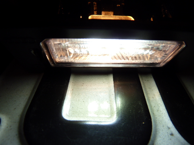

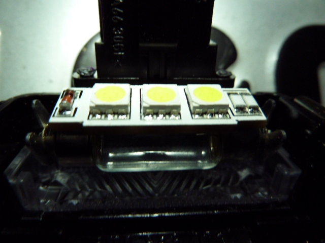

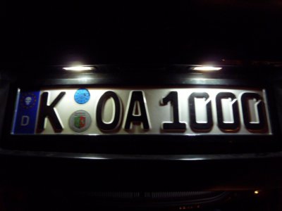

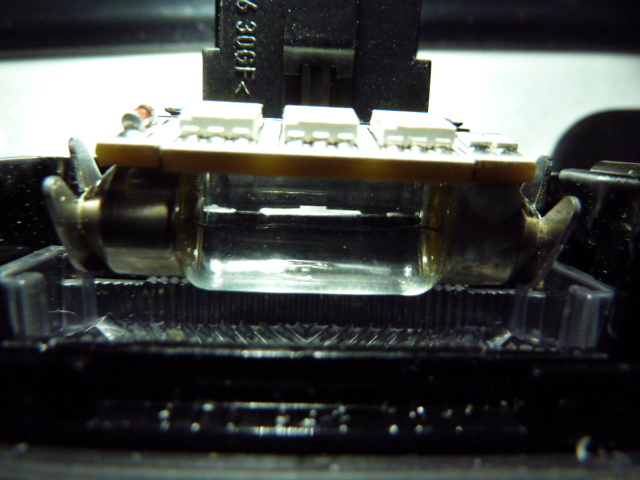

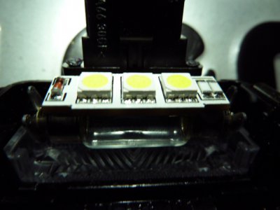

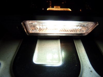

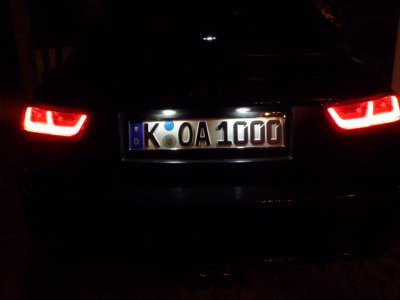

    Vielen Dank für den Tip..........................
    das klappt wirklich mit den Teilen.:smile:
    Sehen zwar merkwürdig aus da die LED Platine einfach auf die Original Soffitte gelötet ist,aber als Übergang bis es eine ORIGINAL AUDI Lösung gibt bin ich froh ohne Fehlermeldung zu fahren.:wub:
    Danke für den Tip!!!!!:wub::wub::wub::wub::wub:

    Könntest Du bitte ein paar Bilder von den Teilen machen?

    Ok dann mal wieder raus in die Kälte....................
    aber wenn ich Helfen kann!!!:thumbsup:

    und das sind diese doppel canbus teile? sieht ja wirklich nen bissel komisch aus aber wenns funktioniert bestelle ich die mir auch sofort.... :)

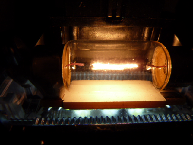

    hehe ... das scheint eine Art Parallelschaltung zu sein :flapper: ... wie hell ist die Glühbrine die mitleuchtet? Gibt es keinen kleinen Gelbstich beim leuchten?

    :flapper:die LED sind so hell das das GELBE kaum auffällt und außerdem ist es nur als Notlösung für mich gedacht bis wir eine Originale LED Lösung haben!!:flapper:

    :smile: ... ich habe die Hoffnung, mit den originalen Audi-LED-Modulen, aufgegeben :glare: ... das bekommt keiner hin, lohnt sich für die meisten Firmen wohl nicht für die paar A1 die es betrifft was zu basteln. Hätte Dectane die Widerstände in die Module gepackt, wäre es eine feine Sache gewesen. So aber ist es Bullshit :flapper:
    Würde Audi in den neuen A1 keine LED verbauen, sehe die Sache wieder ganz anders aus ... so aber werden wir wohl mit dieser Lösung leben müssen :flapper:
    Vielleicht könnte man das Birnchen mit schwarzen Lack bemalen, der Hitzebeständig ist :confused2:

    Mit schwarzem Lack.......................
    Mhm ich weiss nicht:confused2:
    Die Wärme muss doch abgeführt werden!!!!!:glare:
    Glaube mir das fällt nicht auf das die GELB leuchten darüber und das für 9,13€.:thumbup:
