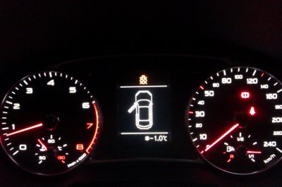

    So ... ich könnt heulen ...
    Dectane Module angeschlossen ... Auto angemacht ... Fehlermeldung ... :(
    Hab mal das Modul auf Fahrer und Beifahrerseite angebracht ... kein Unterschied ...
    für heute hab ich keinen Bock mehr ... werde morgen mal an die Dectane-Hotline schreiben
