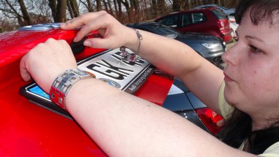

  10. Guenka

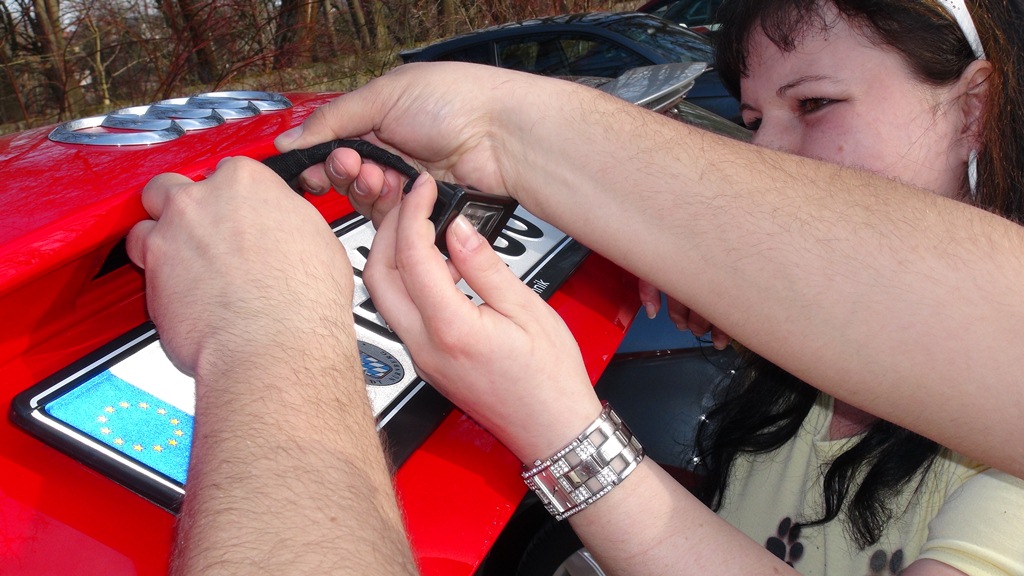

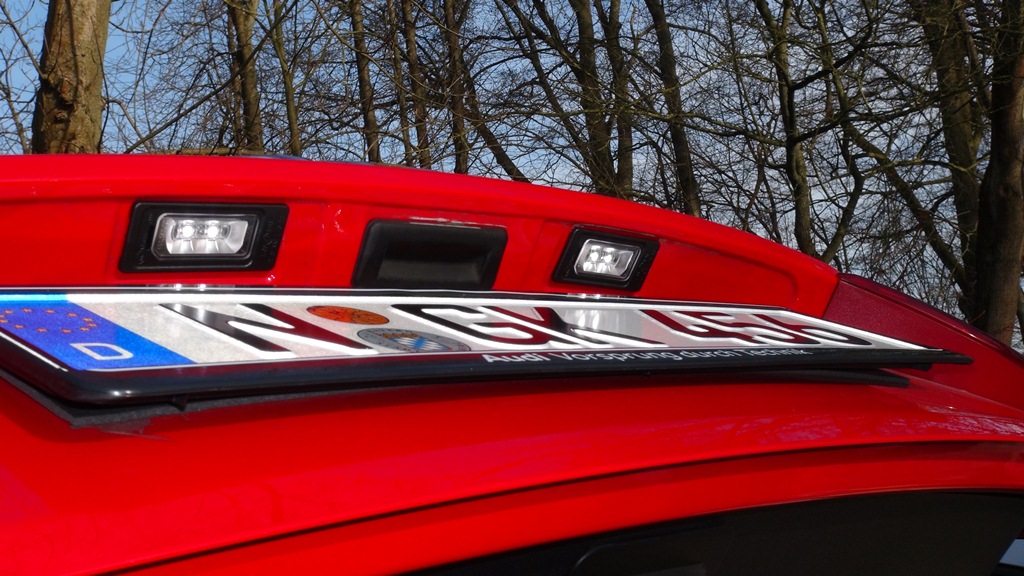

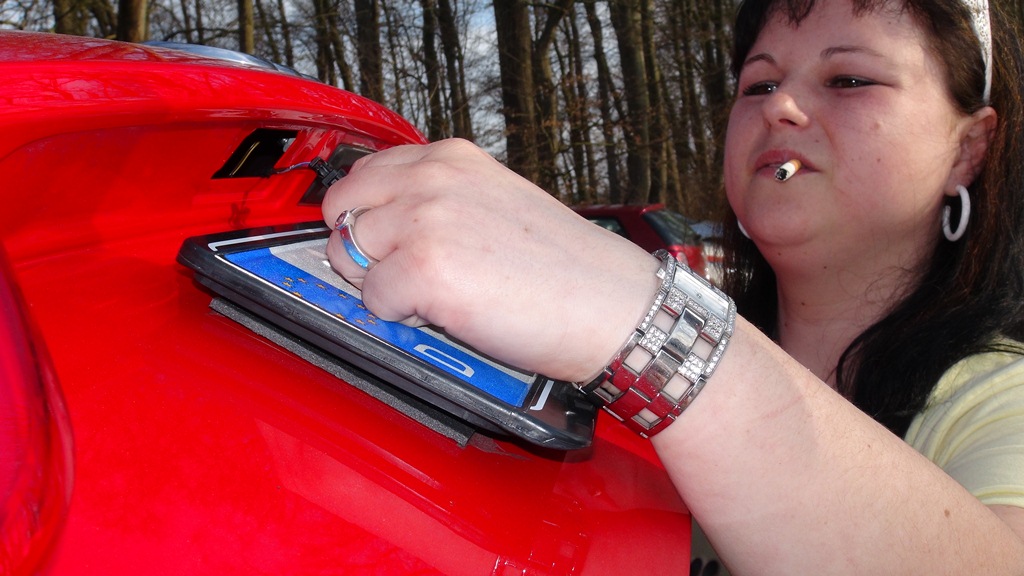

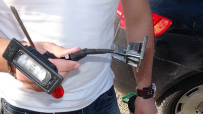

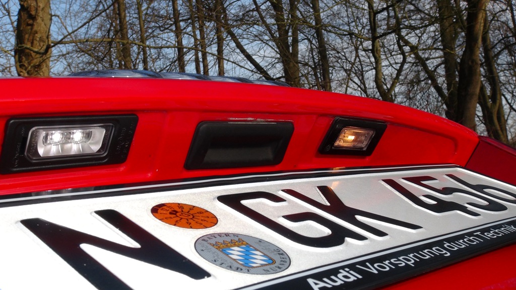

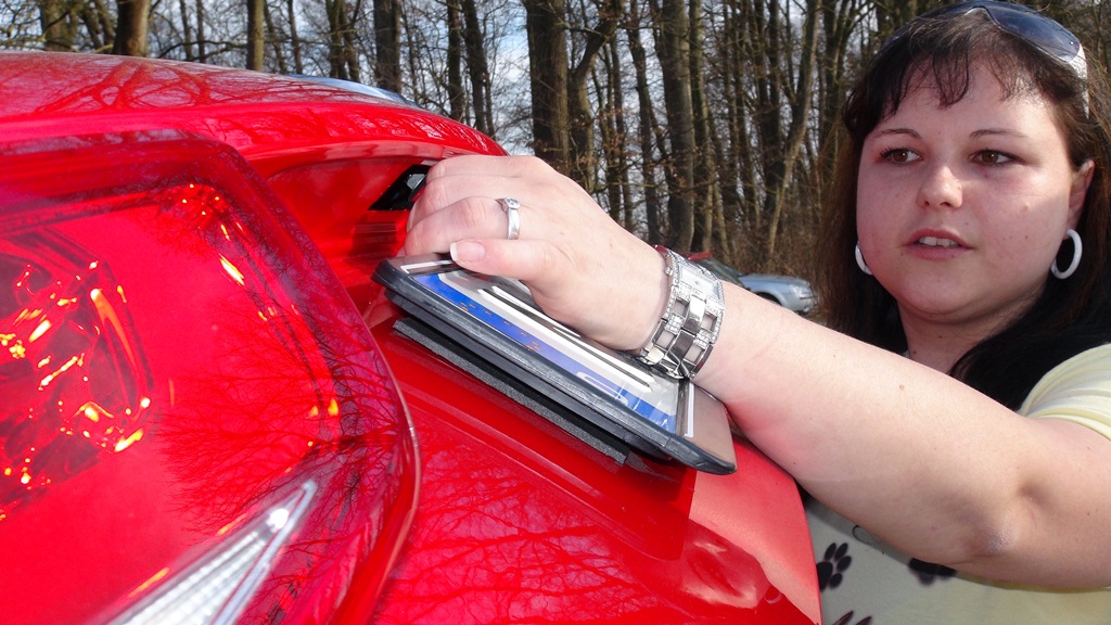

    So nun hier die Bilder beim Tausch bei mir. Wenn man weiß wie ganz einfach zum Tauschen. Die Bilder sprechen für sich.
    Unsere Mieze ist auch echt Fit in diesen Dingen. Hat Johannes tatkräftig unterstützt.
    Danke noch einmal an Johannes für Deine super Arbeit.
    Ach ja für alle die es wissen möchten. Reiner Materialwert der benötigten Teile von Audi rund 42€
