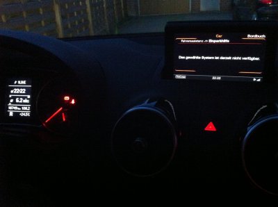

    Habe festgestellt, dass im CAR-Menu die Parkhilfe bei Einstellungen plötzlich ausgegraut ist. Seit wann kann ich nicht sagen. Habe es bemerkt, nachdem ich das Green Menu freigeschaltet hatte. Aber geändert hatte ich dazu nichts.

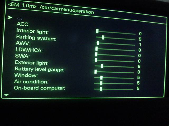

    Würde von euch jemand nachsehen, welcher Wert dort unter Car --> Carmenuoperation --> Parking System steht?
    Verbaut ist "nur" APS. Das ist auch nach wie vor voll funktionsfähig.
    Hatte trotz der nicht mehr vorhandenen/ ausgegrauten Einstellungsmöglichkeit (Tonfrequenz, Lautstärke, Entertainmentabsenkung) im MMI die optische Darstellung wie bei micha225 und auf stemei.de beschrieben ausgeführt. Leider ohne Erfolg.

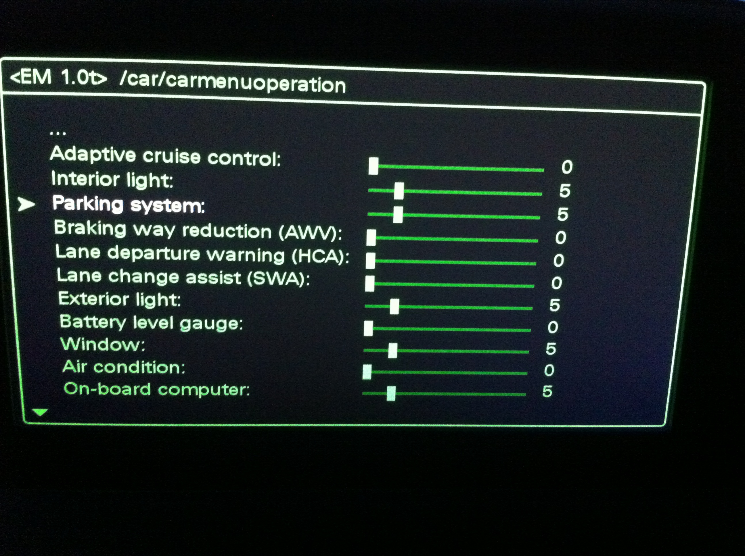

    Hab grad mal ein Foto bei mir gemacht, vielleicht hift es Dir weiter.
    Ich hab Einparkhilfe nur hinten, MJ11 mit alter Steuergeräte-Version 0011 (daher optische Einparkhilfe nicht aktiviert) und MMI+
    Falls die Einstellung "1" wie auf dem Bild nicht hilft, kannst Du evtl. die Codierungen von Einparkhilfe (10) und Infotainment (5F) hier hinschreiben, damit wir was zum Vergleichen haben?

    EDIT: Ist die Werkseinstellung über VCDS mit Auslieferungszustand meines Fahrzeugs identisch? APS funktioniert, wird aber nicht optisch dargestellt - richtig. Auch sind die Einstellungen im MMI zur Einparkhilfe ausgegraut. Hinweis: Das System ist derzeit nicht verfügbar.

    So. NOT active OLD und NEW ändern nichts daran, dass die Einstellung im MMI wie gewohnt angezeigt, aber nicht verfügbar ist. Habe beides mal getestet und jedes Mal das MMI resettet.
    Im Green Menu siehts bei uns beiden identisch aus: "1"

    Die Beifahrerspiegelabsenkung hab ich codiert und ich kann immer noch die Töne im MMI einstellen.
