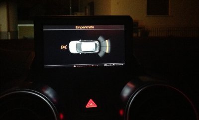

    Vielen Dank für die Info, habs mir gerade auch aktiviert, habe auch das STG mit Index F und Softwarestand 0032 - EZ war 11/2011.
    ich habe aktuell das große MMI 3G Plus verbaut und das benötigte erstmal einen Hard-Reset über den Affengriff, vorher hat es nichts angezeigt - das nur mal als Info.
    Es wird dann auch für vorne ein P durchgestrichen angezeigt und nur hinten sind Abstandsbalken, ich weiß nicht ob das beim kleinen MMI/RMC auch der Fall ist. Foto hängt an.
