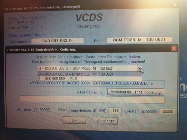

    Ich hab ein großes Problem und hoffe ihr könnt mir helfen. Nach dem ich schon einige Tipps zur Umcodierung durch einen guten Freund hab umsetzen lassen (Zeigerwischen, Kurvenelicht) und alles sofort geklappt hat, hat er sich heute an das Thema "Heckleuchten zum Tagfahrlicht einschalten " gewagt.
    Was soll ich sagen, es ging in die Hose:mad:. Hab gerade den Wagen geholt und hab einige Fehlermeldungen zum Lichtsystem. Das Tagfahrlicht geht gar nicht mehr. Fehlermeldungen für Nebelschlussleuchten rechts und links sowie Bremslicht rechts und links. Allerdings funktionieren sie.
    Da beim ersten mal alles so gut geklappt hat ist er vermutlich leichtsinnig geworden und hat sich die lange Codierung vor der Änderung nicht gesichert, so dass er es jetzt nicht rückgängig machen kann. Er ist sich auch nicht sicher, was er geändert hat.:(
    Ich habe ein Bild gemacht, wie der Code jetzt steht.
    Hat jemand die Möglichkeit, den richtigen Code auszulesen?
    Ich hoffe einer kann mir helfen.
    Eine PN an Martin ging gestern auch schon raus, er hat sie aber bisher vermutlich noch nicht gelesen.
    Im Anhang ist ein Bild des momentanen Codes.
    LG Landlord

    Finde den Fehler:
    lt. martin in #15:
    46000A2FA0051800201840E02100894C537F720A01EF5DB2E4 088787E045
    auf meinem Bild:
    46000A2FA0051800201840E02100894C537F000A01EF5DB2E4 088787E045
    Kann aber erst morgen überprüfen, ob nur das der Fehler ist.

    Hallo, jetzt aber...
    Grundsätzlich sind die Codierungen nicht von Auto zu Auto kopierbar. Das hängt ganz extrem von der Ausstattung ab.
    Wobei "00" mit Sicherheit überhaupt nicht stimmt. "72" war bei mir der Standartwert. Das kannst du mal probieren. Wichtig: danach noch die gespeicherten Fehler im Steuergerät löschen, sonst kann es sein, dass noch Warnlampen leuchten.
    Wenns immer noch nicht stimmt erkennt er die Fehler sowieso neu ;)
    Viel Erfolg!
    Und für alle Anderen: IMMER vorher sichern!

    Problem gelöst.:)
    Der Wert wurde auf 73 gesetzt.
    Nun leuchten auch die Heckleuchten zum Tagfahrlicht und es gibt keine Fehlermeldungen.:D
    Natürlich wurde auch gleich der Fehlerspeicher gelöscht.;)
