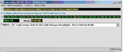

    Unterscheidet sich das jetzt von der bisherigen Lösung?
    Wenn ich richtig sehe, ist dies ja die Lösung, die Stefan Meier auf seiner Homepage preisgibt. Ist das dann anders als bisher?
  2. DerAudiSuperFan
    28.12.2010
    2.629
    830

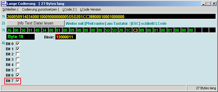

    Auch bei Stefan Meier ist es der Bit 7 in Byte 18
    siehe Bild ... Es dürfte sich demnach nicht unterscheiden ;)
    Lediglich in der Verwendung der Codier-Geräte ... so sieht es bei Stefan Meier aus :

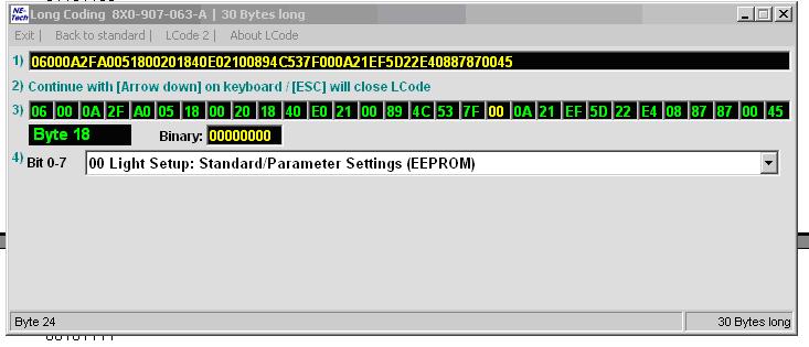

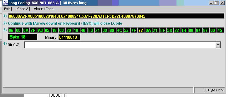

    Hallo Zusammen,
    habe gestern mit VCDS mal geschaut ob ich das auch wie beschrieben ändern kann. Bei mir sieht der Screen aber anders aus, bzw es werden zwei Möglichkeiten vorgeschlagen.
    Siehe Screenshots.
    Für Hilfe wäre ich dankbar.
    Gruss Chris

    Falls du direkt in die Zeile mit dem Hex Code schreiben kannst, dann da die 72 auf 73 ändern.
    Oder falls du den Binary Code anpassen kannst, von 01110010 auf 01110011 ändern. (Hat den selben Effekt)

    Hallo,
    jetzt bin ich mir wirklich nicht sicher und verwirrt,
    oben wird geschrieben dass das
    "Bit 7 im Byte 18 von 0 auf 1 ändern"
    und weiter unten:
    "Oder falls du den Binary Code anpassen kannst, von 01110010 auf 01110011 ändern. (Hat den selben Effekt) "
    Das ist doch das Bit 1 und nicht das Bit 7.
    Die werden doch von rechts gezählt...
    Gruss Chris

    Ok, danke. Also Bit 1 von 0 auf 1.

    Nein! Bit 0 von 0 auf 1!

    Klar, das erste Bit ist Bit 0,
