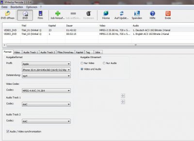

    Ein weiteres Programm zum Umwandeln von DVD zu Film für das MMI+ ist
    XMedia Recode.
    Ebenfall Freeware. Hier XMedia Recode kann man es downloaden.
    Mit den Einstellungen im Anhang laufen die Videos bei mir tadellos.
    Viel Spass.:)

    Übrigens kennen wir somit nun zwei verschiedene mp4-Profile mit denen die Filme auf dem MMI+ laufen.
