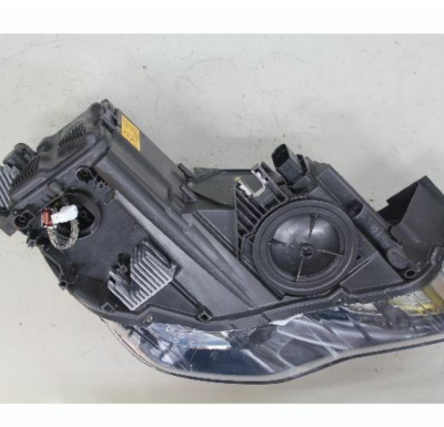

    Kann mir einer sagen wie das nun mit den Steuergeräten funktioniert?
    Benj schrieb man könne das alte umcodieren lassen?
  4. Philey
    Philey Audi A1 Fetischist
    13.02.2014
    139
    10
    Kann mir einer sagen ob die Steuergeräte und Xenonbrenner da dran sind oder das der nur der Xenonscheinwerfer ist?
    Vielen Dank :)
  5. denis_g_v
    denis_g_v Audi A1 Guru
    14.06.2010
    513
    36
    Das ist der "nackte" Scheinwerfer ohne STG. Ob die Brenner dabei sind, kann man so nicht sehen.
