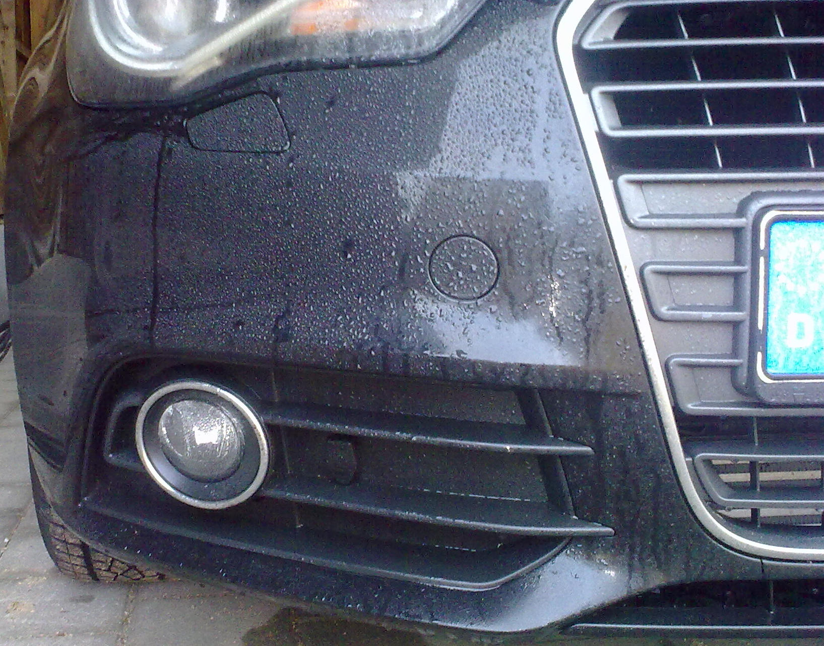

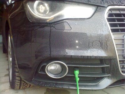

    Alternative zur Standheizung, wenn eine Steckdose in der Nähe des Abstellplatzes ist:
    DEFA Fahrzeugvorwärmsysteme
    Hab's bei mir eingebaut und bin begeistert (nur Motorvorwärmer ohne Innenraumheizlüfter). Jetzt bei Temperaturen, morgens so im leichten Minusbereich, heize ich ca. 2,5 bis 3 Stunden per Zeitschaltuhr das Fahrzeug vor. Starttempeartur des Motors ist dann 55 Grad (laut Temperaturanzeige).
    Gebläse bringt sofort Warmluft und Fahrzeug hat nach 2 km Fahrtstrecke schon 60 Grad.
    Material- und Einbaukosten beim Boschdienst ~300€.
    Hab's selber Eingebaut und 150€ gespart :biggrin:
    Das Heizelement sitzt im Kühlerschlauch und hat 600 Watt.
    Zum Einbau muß ein Stück Kühlerschlauch abgenommen werden (2 Klemmen öffnen) und ein neuer mit dem Heizelement eingesetzt werden.
    Einbauort für die Steckdose: Vorne rechts, direkt neben dem Nebelscheinwerfer (siehe Bilder).
    Gruß Wolfgang
