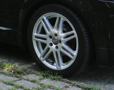

  6. Sandrino
    Sandrino Gesperrt
    03.04.2013
    545
    108
    Servus,
    ich hab mir seinerzeit verschiedene Audi Nabenkappen bei Ebay geschossen bei denen der Aussendurchmesser mit dem Nabenloch der Felge zusammengepaßt hat.
    Leider hat bei keiner Kappe die Klemmung richtig gehalten.
    Hab dann einfach die Stege und Haltenasen der Kappe weggedremelt bis sie Rückseitig glatt waren
    und hab sie auf die Nabendeckel der Wheelworld Felge geklebt.
    Die waren glatt und ohne Logo.
    Ist aber schon 4 Jahre her, evtl. gibt es mittleerweile was besser passendes.
