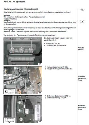

  8. Nico
    Nico Audi A1 Guru
    Ich hatte eine Anfrage zu richtigen Einstellung der Klimaautomatik an Webasto gesendet und als Antwort kam dieses Schreiben - es wäre wohl die optimale Einstellung!!!
  9. Jester
    Jester Audi A1 Guru
    Genau das schrieb ich oben, hat mir beim Bosch Händler so erklärt ;). Stimmt also was er gesagt hat :D. Die Defroster-Taste macht nichts anderes also die Luftdüsen voll auf die Frontschreibe zu stellen. Der Lüfter läuft eh immer auf der von der Standheizungselektronik eingestellten Geschwindigkeit. Mehr geht nicht, somit kann man sich die Lüftung auf "Voll" einstellen sparen. Naja, ich mach's immer ist wohl Gewohnheit :).
    In der Anleitung steht das man die Alarmanlage ausschalten soll. Wieso das denn? Wenn der Innenraum nicht gerade "megadreckig" ist wird bei der Standheizung doch kein Alarm ausgelöst. Das wäre mir neu. Naja, da drüber brauche ich mir keine Gedanken zu machen, habe keine Alarmanlage mehr. Denn wer in meinen A1 rein will, kommt auch mit Alarmanlage rein :D.
    mfg
  10. sandtigerhai
    sandtigerhai Super-Moderator
    Den Zettel hab ich auch bekommen...
    Es geht um die Innenraumüberwachung. Manche sind sehr empfindlich und da würdedie bewegte Luft manchmal ausreichen um den Alarm aus zu lösen - hat uns der Kerl erzählt, der Anfang November Webasto-Schulung gehalten hat.
