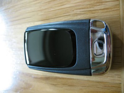

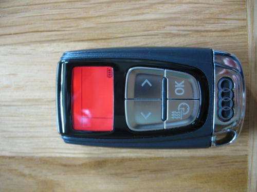

    Und wer seine Standheizung mit einer originalen Audi Fernbedienung aufrüsten möchte greift zu so etwas. Weiss aber auch noch nicht zu welchen Modellen die kompatibel ist, da wohl ganz frisch auf dem Markt.

    Dran bleiben ob die auch für die Webasto mit Evo4 gehen bitte. Die schaut echt super aus die Audi-Fernbedienung. Natürlich sollte auch alles gehen wie mit der T-100 nicht mehr und nicht weniger im Umfang (auswahl im Display).
    Falls die sie mal in den Händen hälst testen und schauen ob die Menüs im Display genauso sind.

    Geht leider für kein einziges Modell von Webasto. Funktioniert nur bei den Eberspächer Modellen, da es eine Fernbedienung vom neuen A6, A7 und A8 ist und die ne Eberspächer drin haben. Schade. Finde die nämlich optisch auch viel besser :(
