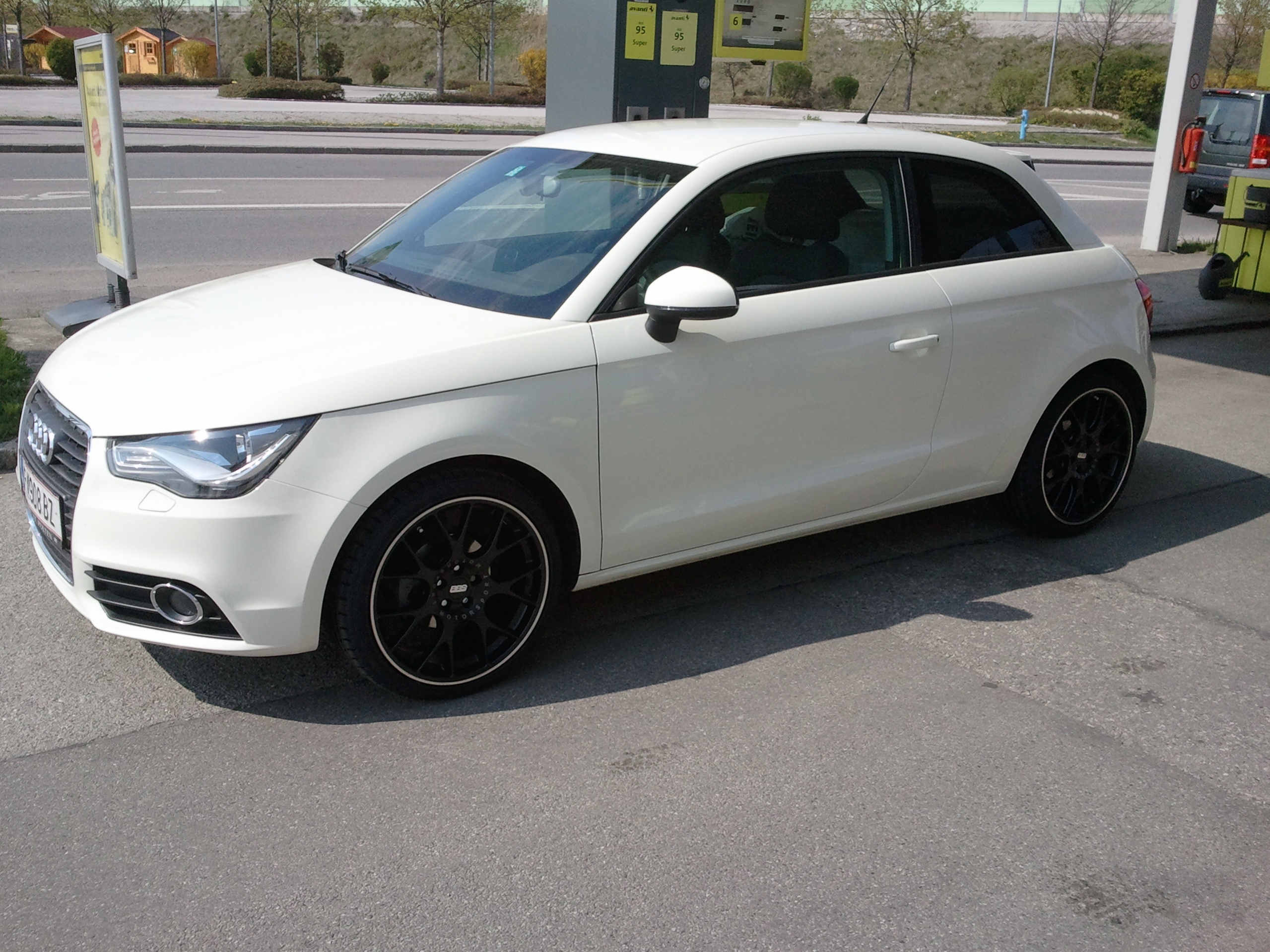

  10. mkIfreak
    mkIfreak Audi A1 Süchtling
    09.09.2010
    84
    8
    Also ich hab mir die BBS CH-R montiert mit ContiSportContact 3
    (glaub das sind die serienmäßigen) in der Dimension 225/35 R18
    und bin wunschlos glücklich. Die Dinger sind vielleicht nur eine
    Spur schwerer als meine serien 16" Zöller...auf jeden Fall macht
    das Beschleunigen mit meinem 1.2er genauso viel Spaß wie vorher.
    Man merkt diese Felgen kaum.
