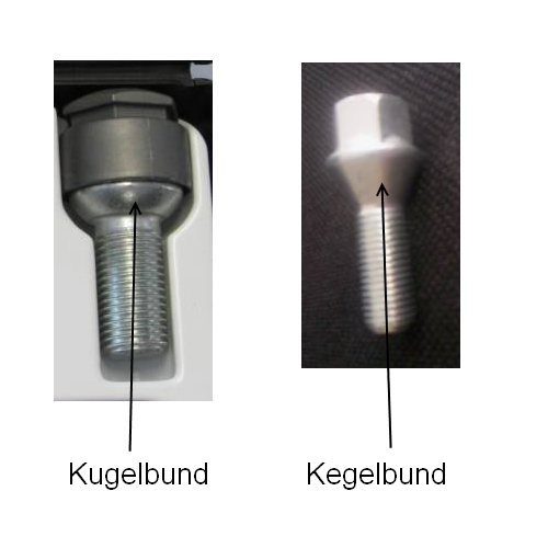

    Felgenschloss ist nicht gleich Felgenschloss!!!
    Eigentlich brauchen alle ab Werk lieferbaren Felgen im VW-Konzern (egal ob Alu oder Stahl) Schraubenköpfe mit Kugelbund. Die meisten Nachrüstfelgen, die ich kenne, benötigen Kegelbundschrauben.
    Schaue bitte vor dem Kauf der Felgenschlösser unbedingt in das Gutachten deiner Felgen. Dort steht, welche Schrauben vorgeschrieben sind. Gewindegröße, -steigung (beim A1 M14x1,5), Schraubenlänge und ob Kugel- oder Kegelbund. All dies muss passen!

    Kugelbund ist natürlich beim A1 der Normalfall. ;) Genau!

    Kugelbund ist bei originalen Felgen Standard und hat nichts mit dem Fahrzeug zu tun. Da Misscolonia aber nicht geschrieben hat, was für Felgen sie hat, sollte das unbedingt geprüft werden.
