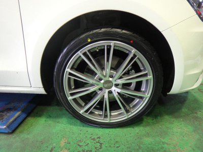

    Wie findet ihr die Felge? Könnte gut zu Daytona passen...
    Würde sie aber nur 16'' nehmen.

    Ich glaube auch, das die zu Daytona sehr gut passen würde.
    Welche genau ist das? Weil ich krieg meinen Daytonagrauen im November und brauche noch Felgen + Winterreifen?

    ist die OZ Envy
