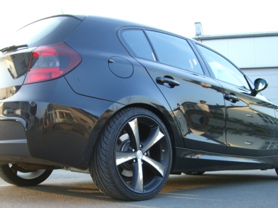

    Hier ein resultat meines petzold-produkts mit liquid-glass
  7. nilesderbutler
    Der Glanz ist schon extrem stark! Sieht gut aus. Ähnliche Resultate erzielt man auch mit dem (recht teuren) Swizöl Wachs.

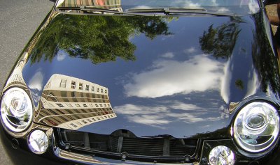

    genau das meine ich..
    man sieht es hier zwar nicht so super, aber NANO ist einfach das beste.

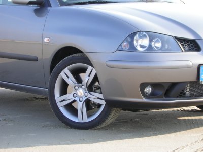

    jein.. Also.. eine Richtige Nanoversiegelung hat mein VW Touran auch..
    ist jetzt 4 Jahre alt das Auto und sieht immer noch aus wie am ersten Tag. Ich gebe Dir aber recht das es vielleicht nicht für immer hält, aber für das Geld ist es immerhin das wert.
    Ich habe keine Lust oder Zeit immer stunden mit autowaschen zu verbringen deswegen Nanoversiegelung. Hier auch noch ein Bild
