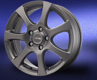

    Habe jetzt seit letzter Woche meine Standard-WR Dunlop 195/50 R16 drauf, mit den Audi 7-Arm-Dynamik-Felgen (6Jx16). Die Winterreifen hat mir das Audi-Zentrum für meinen A1 beim Autokauf diesen März mitgegeben. Sieht echt winzig am Auto aus, bin ja meine 17"-5-Speichen V-Design gewohnt. Gefällt mir gar nicht mehr.
    Ich überlege mir ernsthaft, mir Autec Zenit mattschwarz in 17" draufzumachen. Hat die jemand noch (mit Winterreifen 215/40 R17)? Würde mit NoName-Winterreifen so um die 800 Flocken kosten.
    Preislich würde ich ja erheblich draufzahlen, d.h. die original Audi würde ich dann verkaufen. Fahrdynamisch sind die 16"-Dunlop natürlich besser als irgendwelche koreanischen 17"... :blink:

    Die Autec Zenit gefällt mir sehr gut! Ich würde sie allerdings mit 205/45 R17 kombinieren.

    Ist diese Reifengröße für den A1 ohne weitere Eintragungen zulässig?
  4. Agent L
    Die Autec Zenit 7x17 hat eine ABE für den A1. Im Gutachten zur ABE sind 205/40, 205/45, 215/40 freigegeben.

    Und warum dann die 205/45 R17? Je schmaler, desto besser im Schnee? Und beim 45er ist die Reifenflanke etwas dicker als beim 40er, das Rad ist also etwas größer/höher? :huh:
  6. Agent L
    Ich würde es weniger wegen der Breite nehmen. Ob 215 oder 205 macht nicht soviel aus. Aber 45% von 205 mm sind mehr als 40% von 215 mm, also ist die Seitenwand des Reifens etwas höher und der Raddurchmesser dadurch größer. Das finde ich optisch etwas günstiger.
