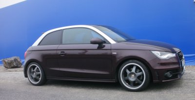

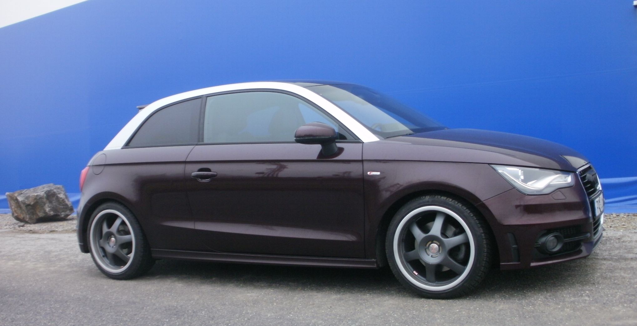

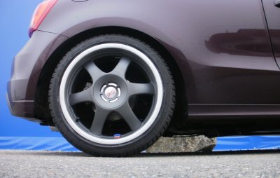

    hab die originalen A1 17er Felgen im Sommer verkauft an einen Polo Fahrer.
    Die Dunlop Reifen hab ich behalten, da sie der Vorbesitzer erst letzten Winter neu gekauft hatte.
    Wollte was selteneres auf den A1 spannen.
    Sind jetzt OZ Optima Bj. 2000 von einem A3 geworden.
    Zustand war bescheiden, dafür günstig.
    Felgendoc hat alle Ränder geplant, Randsteinkratzer entfernt.
    Lackiert selber in L1RR ( S-Line grau, Stern ) und Standardsilber ( Bett ) mit mattem Klarlack versiegelt. Drauf die übrigen Dunlop 215/40-17. Größe ist 8x17 et 35 und hinten noch mit 10er Dist.scheiben.
    Letzte Woche noch eingetragen mit Vergleichsgutachten, weil die Optima schon lange nicht mehr hergestellt wurde als der A1 rauskam.
