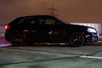

    habe jetzt nicht alle 27 Seiten durch gelesen. Seid mir bitte nicht böse.:eek: Hab da auch mal eine Frage und zwar habe ich noch Winterreifen von meinem A3 8p, die folgende Größe haben (Die Felgen sind sehr bekannt) 205/50 R16. Kann ich die auf meinem A1 fahren? Ohne Adapter? Ohne Eintragung? Habe hier im Forum gelesen das der Lochkreis vom A3 nicht mit dem vom A1 übereinstimmen. Stimmt das?
    Habe das Video vom A1 Clubsport gesehen und der hatte aber in der Aufbauphase die Felgen drauf?:rolleyes: Hier mal ein Bild von den Felgen.

    Meines Wissen hat der A3 ja 5Loch mit Lochkreis 112mm (wie auch der Golf 5;6)
    Der A1 hat aber die "alte" Technik vom Golf 4 und somit 5Loch mit Lochkreis 100mm.
    Somit passen deine Felgen leider nicht.

    Die Felgen vom A1 passen nur mit den Felgen des A3 8L. Das weiß Ich daher, da mein Noch-A3 das älteste Baujahr 1996 ist und da wurden noch 5er Lochkreis mit 100mm genommen. Bei 8P paßt das wohl nicht mehr (112mm).
    Sofern diese Felgen-Größe nicht im Fahrzeugschein des A1 eingetragen ist und Du keine ABE für die Felgen mit A1-Vermerk hast, mußt Du diese vom TÜV eintragen lassen. Wäre bei meinen Noch-A3-Felgen auch der Fall...
