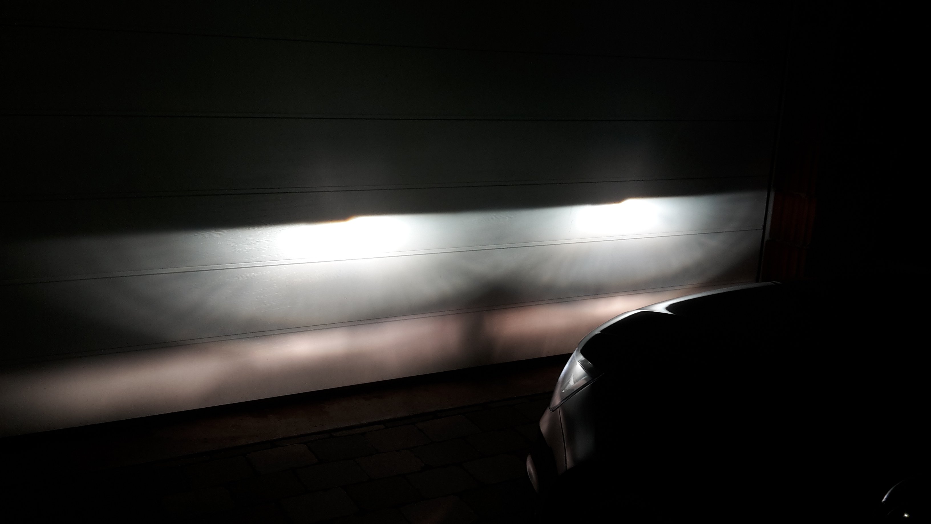

    Bericht:
    die Nebelscheinwerfer wirken mit (angeblichen) 8000K eigentlich strahlend weiß. Im Kontrast zum Xenon nur noch gelb. Das Xenon ist blauer als auf dem Bild, es wirkt weißer.
    Brenner: Bluetech Diamond D3S 6000K
    Bei trocker Fahrbahn ausgezeichnete Ausleuchtung! Vergleichbar mit einer E-Klasse. Da unterliegt die originale deutlich. In Sachen Reichweite, sehr überraschend. Strahlt nahezu so weit wie Ferlicht.
    Bei nasser Fahrbahn: Bleib lieber zuhause. Das Licht wird nahezu vom Boden verschluckt. Typisch allerdings für 6000K!

    Öhm, die Reichweite hat mit der Lichttemperatur oder Candela nichts zu tun... Wenn deine neuen Brenner abgeblendet jetzt so weit wie Fernlicht leuchten, sind die einfach nur fahrlässig falsch eingestellt. Korrekt eingestellt darf die obere Lichtkegelkante mittig nicht weiter als ca 50m leuchten. Außenkante rechts ca. 150m.

    Wer hat hier behauptet, dass die Lichttemperatur etwas mit der Reichweite zutun hat? :confused:
    Die Aussage, fahrlässig Falsch eingestellt halte ich einfachmal für eine subjektive Meinung deinerseits. Interessant wie gut du meine Fahrzeuge kennst. :thumbdn::thumbdn::thumbdn:
    Wurde beim Audi direkt eingestellt. Für dich zur info. Mit fahrlässigen Mutmaßungen würde ich sparsamer umgehen!
    Die Aussage, es wirkt wie fernlicht, war auch subjektiv ;-)
