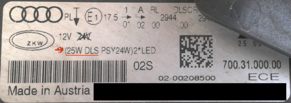

  8. denis_g_v
    denis_g_v Audi A1 Guru
    Jun 14, 2010
    513
    36
    Auf dem Scheinwerfer steht aber, dass er mit 25W Brennern betrieben wird.
    Gesendet von meinem iPhone mit Tapatalk

  9. streetfight915
    streetfight915 Audi A1 Guru
    Jun 22, 2013
    587
    53
    Also ich habe trotz 25w Brenner eine SRA, warum beahuptet Audi das wird so nicht verbaut !!??
  10. HamUnDo
    HamUnDo Audi A1 Guru
    Aug 3, 2013
    954
    102
    Ich habe zwar nicht alles gelesen ... geht aber wohl darum, dass die 25W-Xenon keine SRA brauchen ... 25W Brenner plus SRA ist machbar (und wird evtl auch gebaut?) ... SRA wäre aber nicht zwingend erforderlich ...
