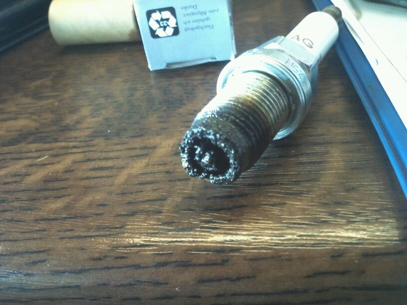

    Morgen zusammen,
    ich habe gestern meinen A1 beim Händler gehabt, nachdem ich zunehmend beim Gasgeben Ruckler und Aussetzer hatte. Die Erklärung am Nachmittag war so schlicht wie erschütternd: Die Zündkerze auf Zylinder 4 war völlig geschmolzen.
    Jetzt frage ich mich schon, wie das überhaupt passieren konnte, bzw. ob es nicht jederzeit wieder passieren kann. Ich will vorausschicken, dass man ja um den hohen Ölverbrauch der Maschine weiß, obwohl der bei mir laut Audi noch völlig im Rahmen ist (1 Liter auf 3.000 Kilometer). Entsprechend checke ich das regelmäßig. Außerdem habe ich erst kürzlich nen Liter nachgekippt.
    So. Jetzt bin ich kurz vor den ersten Aussetzern ein Stück Autobahn richtig geflogen, also volle Lotte wo es ging. Bis zur Autobahn sind es acht Kilometer und dann kommt noch ein Stück 120. Also warm war er auf jeden Fall, aber eigentlich sollte das auch mit einer überhöhten Brennraumtemperatur nichts zu tun haben.
    Jetzt frage ich mich: Kann es wirklich wahr sein, dass der Motor, bei ausreichend Öl und sonst auch alles gut, einfach nicht vollgasfest ist? Das wäre ja ein Skandal, oder? Oder war das einfach mal Pech und eine schlechte Kerze?
    (Zum Glück gebe ich den in eineinhalb Jahren wieder ab, denn bei den Strecken, die ich jetzt zurücklege ruiniert mich der Schluckspecht noch. Der nächste wird also wieder ein Diesel …)
    Kann mir jemand mit Ahnung sagen, wie es überhaupt zum Schmelzen kommen kann? Meiner Recherche nach eben durch überhöhte Temperaturen in den Brennräumen, aber wie kommt es bei einem modernen High-Tech-Motor überhaupt dazu?
    So viel Spaß die Maschine wirklich macht, aber besitzen wollte ich die Karre unter diesen Umständen nicht …

    Typischer Fall von zu heißer Verbrennung.
    Die Motortemperatur, resp dein Warmfahren, hat damit überhaupt nix zu tun.
    Hängt wohl in diesem Fall von der Einspritzmenge ab, da es nur auf einem Zylinder aufgetreten ist.
    Wie es dazu kam, kann ich dir leider nicht sagen, allerdings halte ich lediglich den Tausch der Zündkerze für zu wenig. Das ist nur das Symptom, nicht die Ursache.

    Ich hab den Audi-Mann noch gefragt, und Audis offizieller Standpunkt ist "Ölmangel". Deshalb bekomme ich jetzt das bekannte Maßnahmenpaket eingebaut. Aber Öl war ja definitiv genug drin. Von daher kann das nicht die wahre Ursache sein. Bin ich mal echt gespannt, wie das weitergeht, denn Autobahn werde ich auch zukünftig fahren, und ich habe mir kein 185-PS-Auto geholt, um damit langsam zu fahren.

    Bei mir kam das durch ölverbrennung und dadurch falsche berechnung des steuergerätes.

    Hm, das könnte natürlich sein, und dann würde das bekannte Maßnahmenpaket ja tatsächlich etwas bringen. Nun ja, ich warte es ab …
