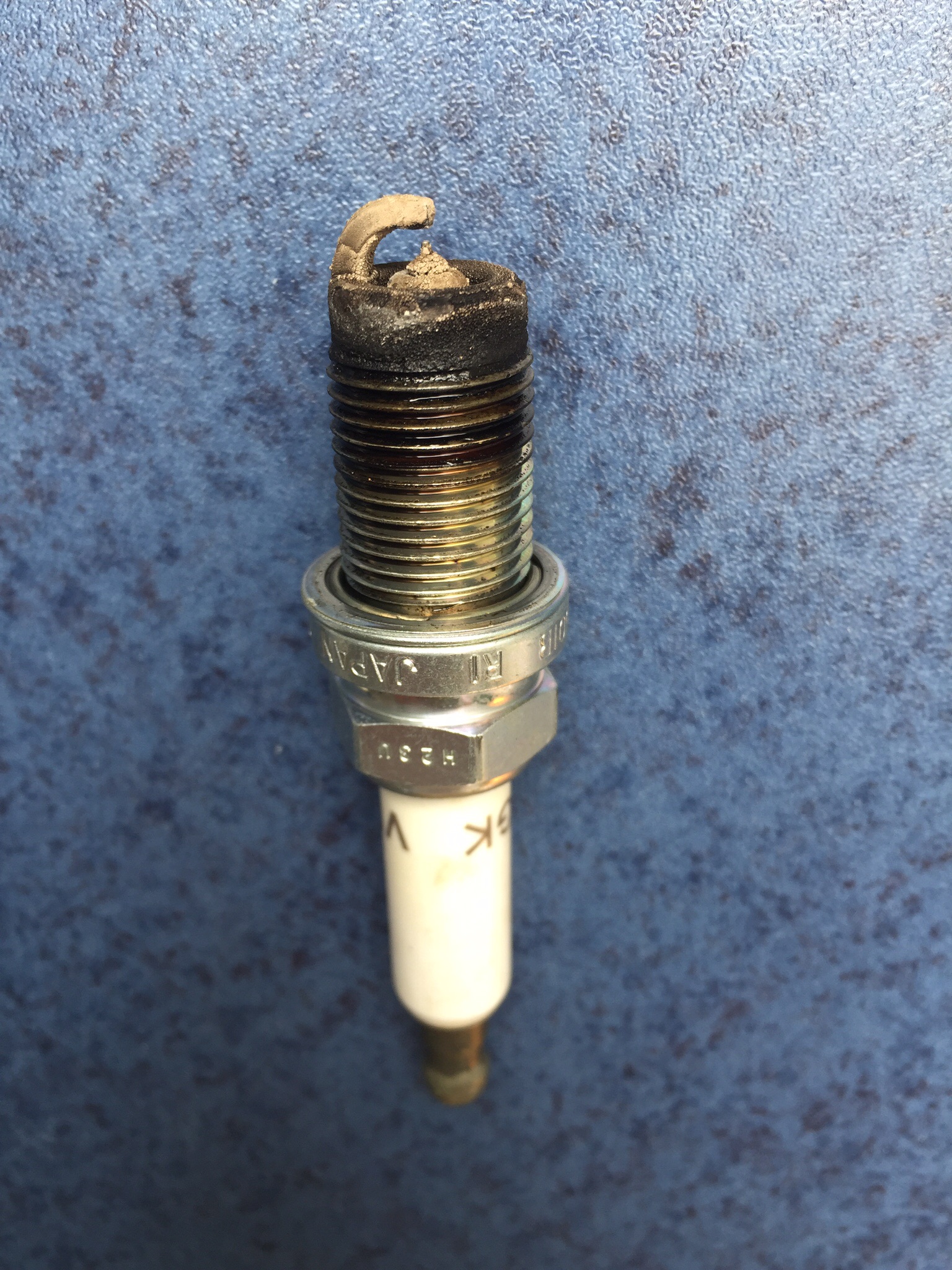

    Habe einen A1, 1.4TFSI, 185 PS, BJ 01/2013, gebraucht gekauft heuer im Februar 2015 bei 19.000km, 3Jahre Anschlussgarantie, km-Stand derzeit 32.000km.
    Ölverbrauch derzeit 0,3 Liter/1000km, Tendenz steigend.
    Im kalten Zustand ruckelt der Motor, nach ca. 1Minute läuft er ruhig.
    Durchschnittsverbrauch weg. Langstrecke sehr gering bei 6,3 l/100km.
    Um den Ölverbrauch zu senken, habe ich beim Audi Kundendienst nach einer ewig langen Diskussion am Telefon einen 100 € Gutschein herausschlagen können, um das Maßnahmenpaket 2 durchführen zu lassen (geänderte Luftzuführung - siehe dazu separates Thema im Forum "Ölverbrauch beim 1,4TFSI") .
    Zugleich habe ich bei dieser Maßnahme angefordert, meine Zündkerzen überprüfen zu lassen. Anbei das Bild einer meiner Zündkerzen, bei Kilometerstand 32.000 km.
    Die Zündkerzen wurden alle vier ausgetauscht. Die Kosten dafür muss ich aber nun selber zahlen (170 €), da Audi sagt, dass es Verschleißteile sind und laut meinen Kundendienstmeister sind die Zündkerzen zwar nicht mehr gut aber auch nicht so schlecht, so dass meine Garantie hier natürlich nicht um Zuge kommt. Außerdem hätte mein Steuergerät keine Fehler gespeichert bezüglich der Zündkerzen.
    Seht euch doch mal das Bild einer meiner Zündkerzen an. Was meint ihr dazu? Das war doch höchste Eisenbahn, diese auszutauschen oder?

    Ist Auslegungssache. Ich als Kunde und Autobesitzer würde auch sagen das die Schrott ist. Der wo zahlen muss oder müsste sagt natürlich i.O.

    Zündkerzen sind wie Bremsen Verschleißteile. Das "Schadensbild" deiner Kerze zeigt eine normale Kerze über der Verschleißgrenze. Faustregel bei Longlife-Kerzen 4 Jahre/60000 km. Wenn ich mich richtig entsinne werden die entsprechend auch erst bei der 2ten Inspektion rausgenommen und dir bei Wechsel separat in Rechnung gestellt. 170€ ist natürlich ein gesalzener Preis, Material sollte so bei 70-80€ liegen, Arbeitszeit 10-15 Minuten (Motor sollte kalt sein).

    Die Zündkerzen hatten nur ca. 30.000km Lebenszeit.
    Der Austausch der Zündkerzen hat zusammen 175,11 € gekostet (Zündkerzen 88,06 € und die Arbeitszeit dafür 87,05 € incl. MwSt.). Das Aus- und Einbauen der Kerzen kostet anscheinend mittlerweile ein Vermögen...
    Also 60.000 km hätten die Kerzen nie gehalten, da hätte es vorher wahrscheinlich arge Probleme gegeben. eventuell auch eine geschmozene Zündkerze.

    An der Kerze ist ja nichts geschmolzen und die Elektroden sehen noch halbwegs vernünftig aus. Auch die Ablagerungen sehen OK aus, aber eben schon ziemlich massiv. Man kann nur spekulieren, warum die jetzt bei dir nur 30k gehalten haben, ändert aber nichts daran, dass sie fällig waren und dein Serviceberater nunmal leider recht hat. Du hättest das Geld wahrscheinlich besser in einen Zündkerzen-Schlüssel und ne Kiste Bier investiert.
