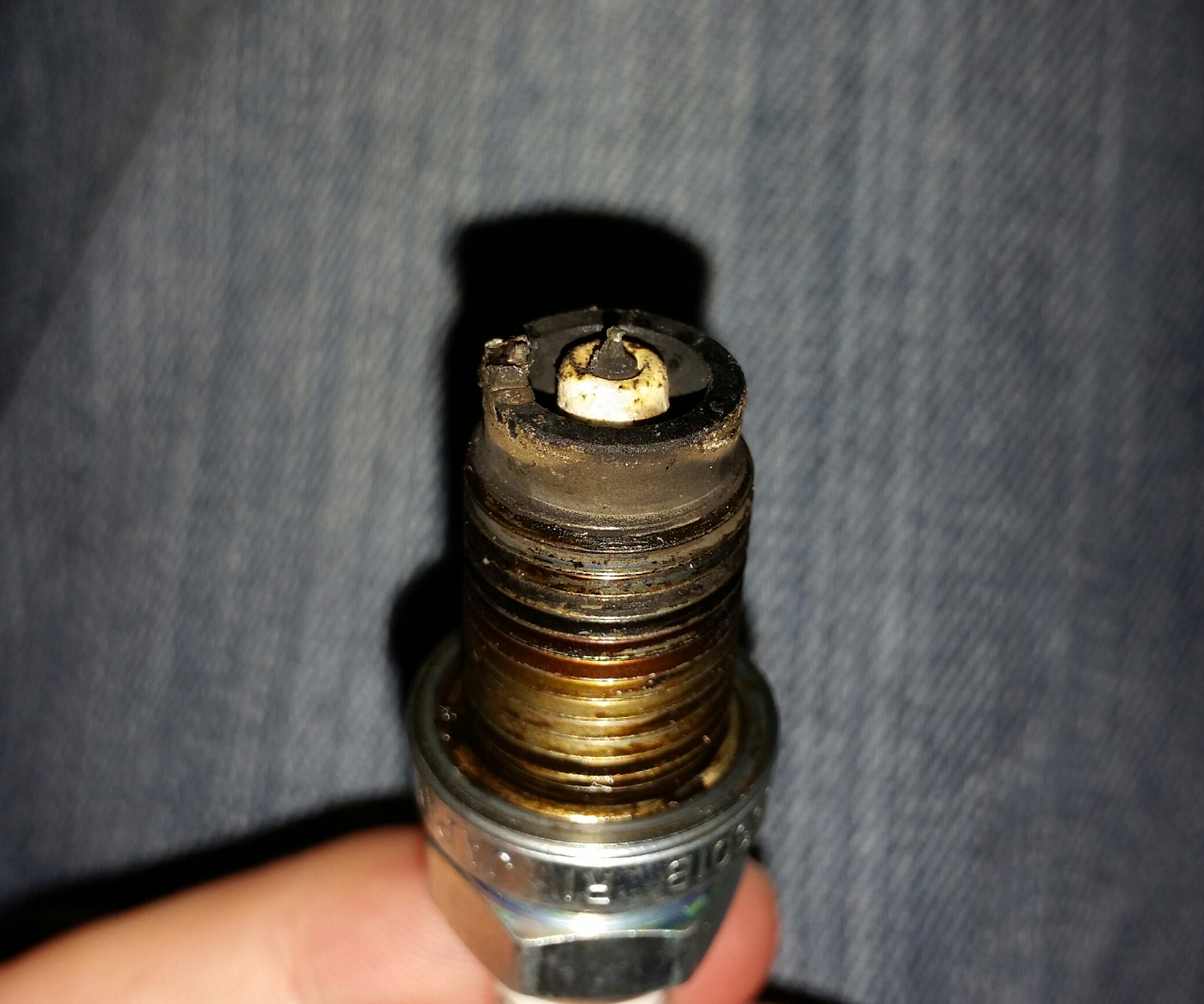

    mich hats heute erwischt, 50000km zylinder 4.
    Mußte 272 zahlen, tausch der Kerzen + Diagnose + Kompressionstest und Endoskopie.
    Und ich hab die noch nicht mal vor einem Jahr bei 36000 tauschen lassen. Und jetzt das :(
    Mit Audi telefoniert mal sehen was die dazu beitragen. Und hab noch Garantie, da aber verschleißteil mußte ich zahlen.
    Nur nicht normal nach ca. 14t km. Sagte auch der :)
    Hoffe das ich mein Geld zurück bekomme und der Motor weiter hält.

    wie oder woran hast Du gemerkt das was nicht stimmt??

    bei chilligen 200kmh blinkte die motorkontrollleuchte und Sekunden später die epc. Keine leistung. Abgefahren und Fehler ausgelesen. Zeigte mir Zylinder 3 an fehlzündungen.
    Neu gestartet ohne fehler. Bin aber sofort zu audi mit höchstens 120kmh. Und dann kam die überaschung.
    Es sind die selben Kerzen eingebaut worden wie davor. Ich schaue ob es die hier empfohlenen sind.
    Ach und ich wurde von der Werkstatt angerufen und mir werden 200€ beim nächsten mal erstattet als Gutschrift von audi. Das ist ja mal wenigstens etwas.
    Als Anhang mal die Kerze

    Ich hatte ja zuvor einen Smart 42....da gab es dieselbe Problematik. Abhilfe schaffte ein Ölabscheider....Ursache war ein Kunststoffventil in einer Leitung, welche die Gase aus dem Kurbelgehäuse in den Ansaugtrakt führt. Wenn man beschleunigte sollte dieses Ventil schliessen . Leider tat es das aber meistens nicht und so ging der volle Lade-/Ansaugdruck durch diese Leitung ind Kurbelgehäuse und von dort durch blowby in den Ventildeckel. Die dortige Entlüftung mündete zwischen Luftfilter und Turbo und durch den Überdruck wurde so Öl in den Ausaugtrakt gedrückt. Von dort durch den Ladeluftkühler, den E-Gassteller und Ventile in die Brennräume. Dort verbrannte ein Teil und ein Teil lagerte sich als Ölkohle an Ventilen und Zündkerzen ab. Dadurch kam es zu Temeraturspitzen die ebenfalls die Elektroden ( Smart hatte 3 pro Kerze ) und teilwesie die Ventilränder zum Schmelzen brachte. Ende vom Lied: Motorschaden.
    Mit Ursächlich waren dort aber die Zylinder, welche ( ggf aufgrund des Dreizylinders ) mit der Zeit oval wurden und so keine richtig Abdichtung durch die Kolbenringe mehr gewährleistet war.
    Und es galt penibel auf den Ölstand zu achten da ein zu hohr Ölstand das rauspusten begünstigte.
    Daher der Ölabscheider, denn wenn mal was rausgedrückt wurde so sammelte es sich dort und gelangte nicht in den Ansuagtrakt.
    Ich habe den Ölabscheider monatlich geleert und war echt erschrocken wie viel da manchmal drin war. Natürlich nicht nur Öl...es wa mehr so eine Emulsion...aber manchmal echt viel !
    Und einmal im Jahr habe ich den gesamten Ansaugtrakt gereinigt, einschl. LLK und E-Gassteller. Das war eine elende Fummelei!!!
    Bei Dir würde mich interessieren wo die Elektrode ist...wirklich geschmolzen oder teilweise abgefallen...wenn abgefallen, wie sieht der Turbo aus??? Und wie sehen die anderen Kerzen aus?

    die anderen kerzen sehen eigentlich sehr gut aus, nur die eine ist im eimer :(.
    Ich habe ja auch selber was gegen den ölverbrauch getan, siehe hier: http://www.a1talk.de/threads/oelverbrauch-185ps-a1.2080/page-140
    ist auch ein bild dabei, funktioniert auch sehr gut, nur diese maßnahme habe ich erst bei ca 46-48tkm durchgeführt. Einge Seiten davor habe ich leider vesehentlich geschrieben das ich 58tkm gefahren bin ohne probleme meinte aber 48tkm auf seite 139, sorry.
