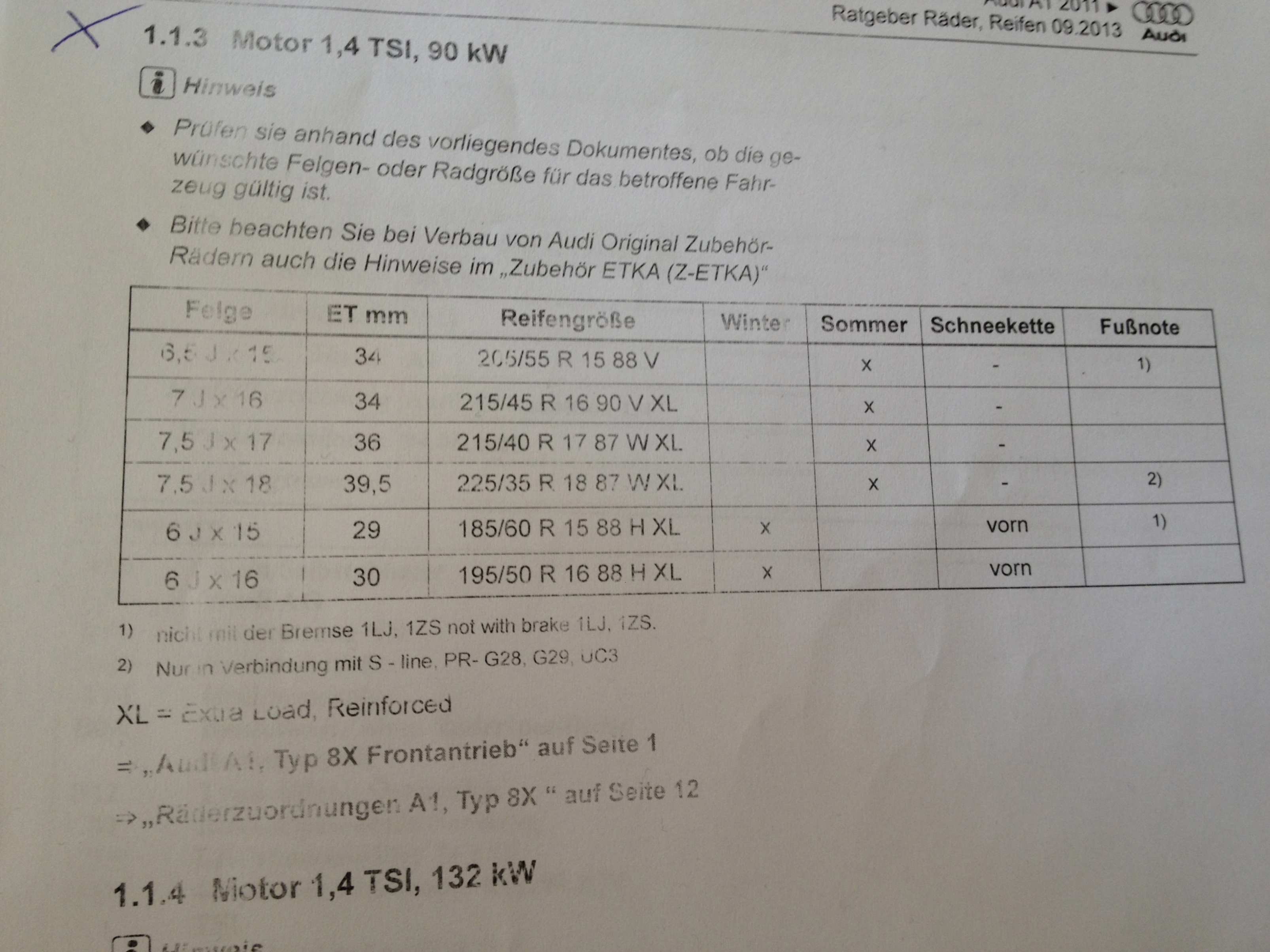

    Hi, möcht mich auch kurz einmischen. Hab jetzt hier bissl rum gelesen und es wird (wie auch vom :) bestätigt gesagt, das man 18" nur in Verbindung mit dem S-Line Fahrwerk nehmen darf.
    ( 18" nur in Verbindung mit S-Line , PR- G28, G29, UC3 )
    Mein kleiner erfüllt die Anforderungen nicht, hat schon jemand 18" Felgen ohne die Vorraussetzungen verbaut und eingetragen? Oder meckert da der TÜV das man neue Dämpfer/Fahrwerk braucht?
    Wollte mir nämlich schon die 18" Polygon bestellen und bin hier durch das Forum skeptisch geworden. Wäre super wenn mir jemand helfen könnte.

    Erstmal vielen dank für die rasche Antwort und den Anhang
    Ja hab den 90kW A1 , allerdings original Fahrwerk (kommen aber noch Tieferlegungsfedern :))
    Mein Händler hat mir das hier (siehe Anhang) freundlicherweise Ausgedruckt und auf die Fußnote 2) hingewießen, diese mit meinen Fahrzeugdaten verglichen und gemeint dass das nicht zulässig wäre. Er wußte aber dann nicht ob er Sondergenehmigungen oder ähnliches gibt.
    In den COC Papieren steht noch was von 215/40 R17 aber nichts von den 225/35 R18
    Wahrscheinlich wär's am besten einfach mal beim TÜV direkt anzurufen und dort nachzufragen oder?

    Mit den Tieferlegungsfedern hast du sowieso kein serienmäßiges Fahrwerk mehr, weder S-Line, Dynamik oder Sportfahrwerk. In dem Fall gilt, was in der ABE für die Federn steht.
