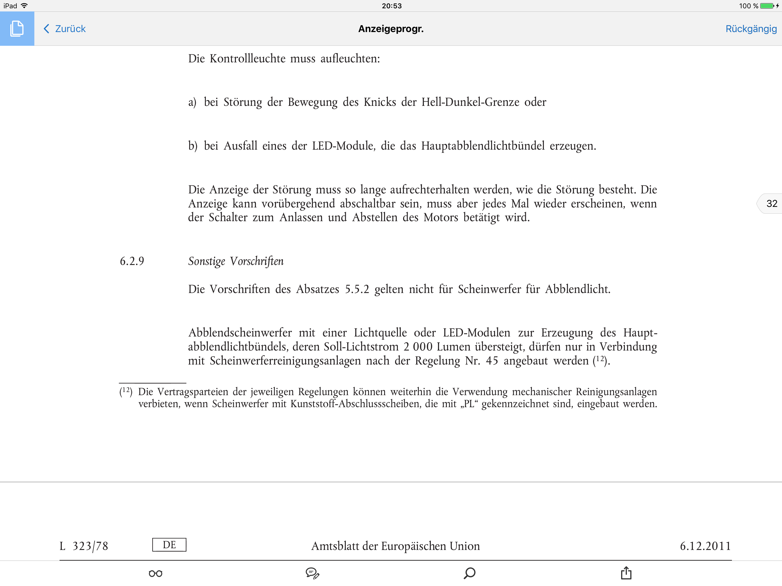

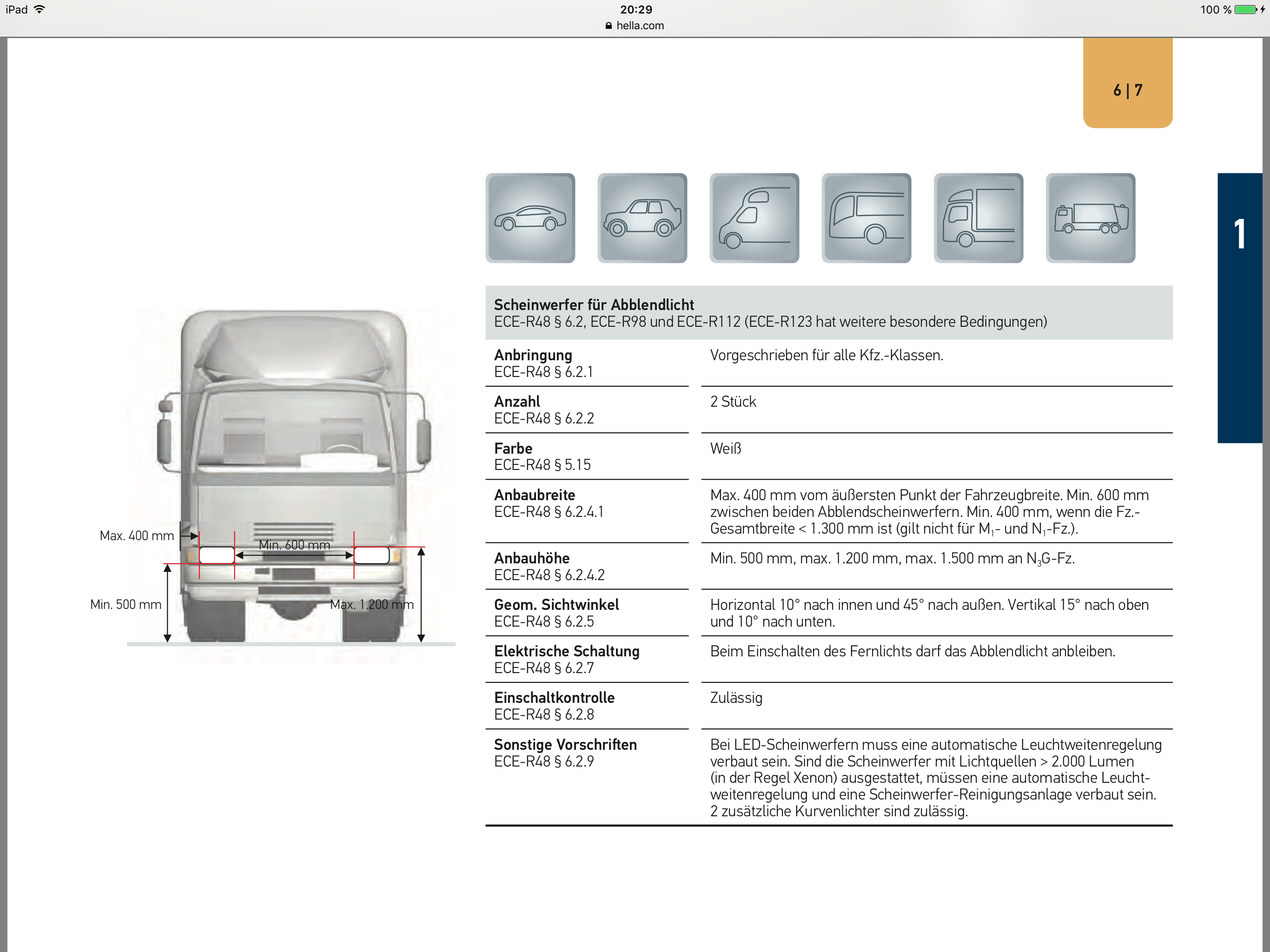

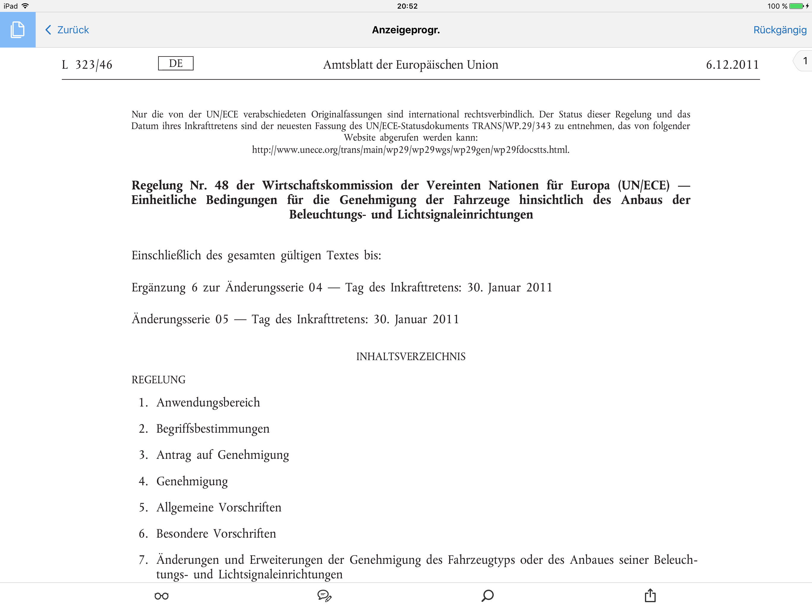

    Könnte evtl. noch für den einen oder anderen interessant sein.
    Ich bin heute mit meinem Vorhaben beim Dekra gewesen und habe mit einem Prüfingenieur darüber gesprochen. Der Prüfer war so nett und hat mir die Auflagen dazu rausgesucht. Man darf die 25Watt D8 Xenon Scheinwerfer ohne SWR und ALWR einbauen. Die Scheinwerfer müssen Original von Audi mit E Prüfzeichen sein. Für die Scheinwerfer gilt der gesetzliche Vorschrift gemäß ECE-Regelung §48 6.2.9
    Nach dem Umbau müssen die weder eingetragen noch ein Doument dazu als Nachweis mitgeführt werden. Nur die Grundeinstellung der Scheinwerfer richtig sein.
    http://www.bmvi.de/SharedDocs/DE/Artikel/LA/un-ece-regelungen-neu.html
    https://www.hella.com/truck/assets/media/Gesetzliche_Vorschriften_Broschuere_HELLA_DE.pdf

    Das mit der ALWR kann ich kaum glauben. Dazu müssten ja die Xenon Scheinwerfer über die Möglichkeit der Ansteuerung über eine manuelle Leuchtweitenregulierung verfügen? Meines Wissens ist das von Audi aber nicht vorgesehen.

    Ganz genau: bei den 25Watt Brennern würde nur die SWR wegfallen.
    Die aLWR ist aber dennoch vorgeschrieben. So kenne ich es auch.

    Das klingt für mich auch logisch, die Xenon Motoren werden sich wahrscheinlich nicht manuell regeln lassen. Alwr muss auch her. Die Nachrüstsets für alwr gibt es im Netz ab 339€. Hat jemand die alwr mit original Teilen nachgerüstet? Soviel ich weis hat der A1 ab Werk nur einen Niveausensor, dieser ist auf der Hinterachse. Bei den Nachrüstsets habe ich für beide Achsen Sensoren und gesehen. Daher sollte doch der Einbau von Originalteilen einfacher sein. Zudem bekommt man die Originalteile gebraucht für 200€ zusammen.

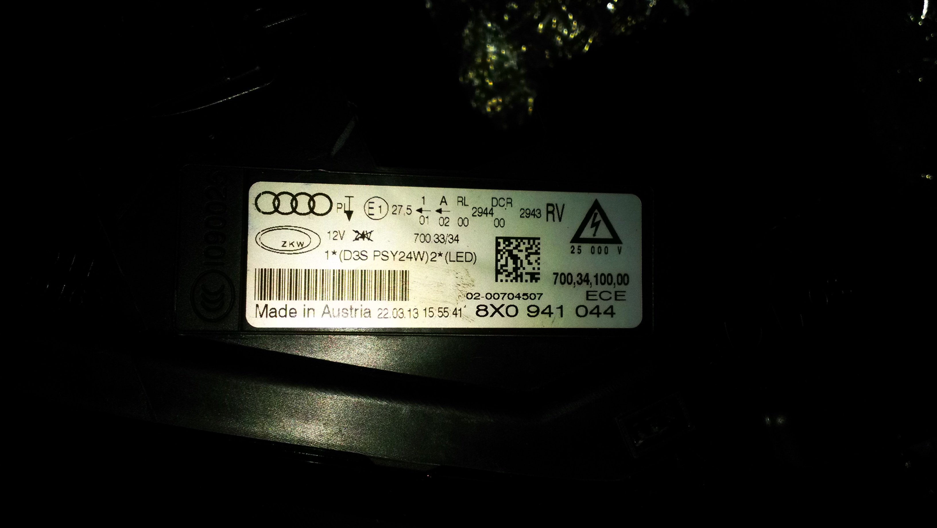

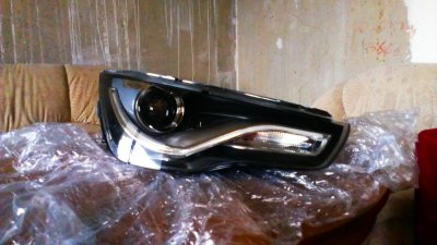

    Es gibt ja unendlich viele verschiedene Teilenummern für die 25W und 35W Variante. Hab mir jetzt zwei 25W Scheinwerfer (8X0941004K und (8X0941003K) über die Bucht zugelegt. Jetzt meine Frage - weiß jemand wo ich diese im Teile Katalog mit Zeichnung finde? Nicht dass ich mir die falschen Anbauteile besorge. Bei http://etka.cc und http://vagpart.com bin ich nicht fündig geworden. Wer hat einen Tipp für mich?
